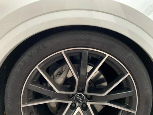

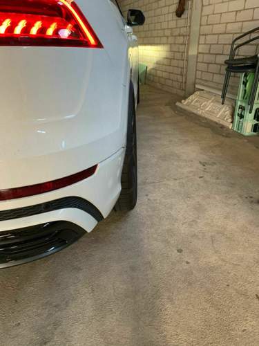

Ich hab über die Koppelstangen gearbeitet, es gibt keine Fehler mit dem Luftfahrwerk aber viel tiefe geht nicht zumindest nicht im Dynamic Modus der Q8 hat ziemlich lange federwegsbegrenzer sprich er setzt bei 4cm dann öfters dort schon auf , bin jetzt am überlegen die federwegsbegrenzer gegen die vom q5 zu tauschen die sehen kürzer aus , genaueres werde ich die Tage dann mal messen, Was ich außerdem irgendwie störend finde das die achaufhänung hinten so doof gestaltet ist das je tiefer desto weiter verschiebt sich das Rad im Radhaus aus der Mitte sieht optisch unschön aus

Über geänderte Federwegsbegrenzer würde ich absehen. Meiner hat den ähnlichen Effekt durch die Tieferlegung softwareseitig um 2 cm. Die längeren Federwegsbegrenzer schützen wahrscheinlich die Allradlenkung / Reifen vor Kontakt mit der Karosserie. Wenn eine starre Achse drin wäre sehe ich kein Problem, aber bei einer Allradlenkung wäre mir das zu heikel. Ich gehe wahrscheinlich wieder zurück auf Originalhöhe in Dynamic oder max. 1 cm tiefer damit noch ausreichend Federweg vorhanden ist. Dieses Gehüpfe auf der Hinterachse ist unangenehm und entspricht nicht dem Fahrzeug...

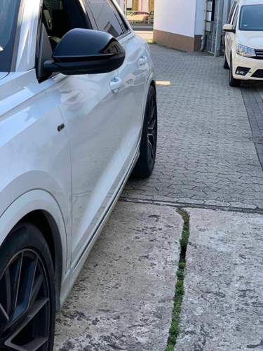

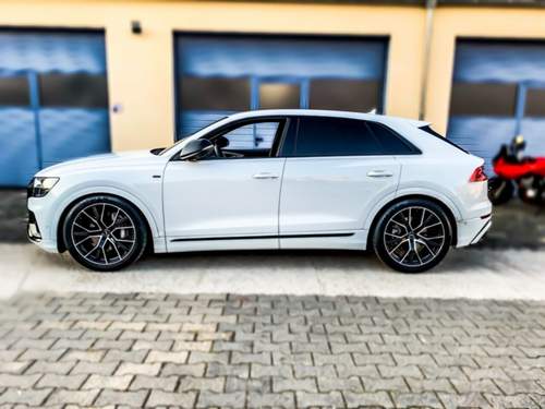

Also koppelstangen dran gebaut vorne fährt er runter auch tief habe die von bbm und hinten bleibt er auf comfort stehen baue ich hinten die alten wieder dran geht er wie gewohnt auf Dynamik
.jpg
So sieht jetzt mein Baby aus ( mit der Koppelstange ) tiefergelegt.
Warte auf meine distanzscheiben 22mm für hinten, schauen wie er danach aussieht:)
So die spurverbeitung ist auch erledigt für die Hinterachse pro Seite 22 mm
@Sero91Ak schrieb am 23. Juli 2019 um 12:01:50 Uhr:
