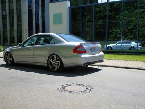

Hier mal meiner; auch mit Wilhelm-Modul
Dsc00168
... stelle ich demnächst mal ein, `lasse mir gerade das Dach mit Carbon - Folie überziehen.
Sieht grundsätzlich so aus wie Deiner, die Mopf - Rückleuchten habe ich aber nicht verbaut... noch nicht.
