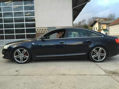

Leute dank eurer hilfe hab ichs vollbracht... @Chefkoch1984 für das hat sichs echt auszahlt ich glaub dass ich diesen thread rauslöschen werde ??????????????
Das vollbrachte ist im anhang?? 35mm vorne und hinten ??
