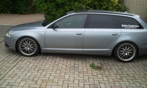

Hier ein Bild mit 40 mm -aber im Dynamic also eine "tiefe" von (zusammen) 55mm
(vorne -55, hinten -45)
Edit. JA, er bleibt immer 15 mm tiefer als im Comfortmodus

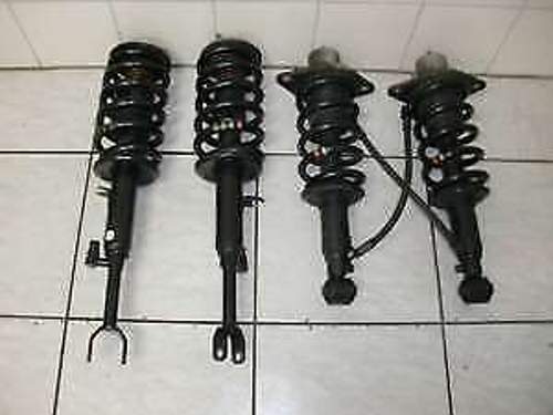

Aber eins noch, ist die Tieferlegung beim RS6 das selbe?
Nein, völlig unterschiedliche Dämpfersysteme !
Den RS6 gab es nicht mit AAS, der hat eine elektronische Dämpferverstellung.
