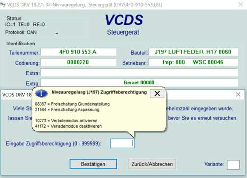

Hallo Leute hab ein problem mit der AAS , Will Auto tieferlegen mit VCDS , wenn ich in der Steuergerät rein gehe und Auto alle Höhen angefahren hat ist bei mir vorne 410 mm und hinten 405 mm, und original muss doch vorne 385 und hinten 386 mm sein? Was kann das sein ? Bitte um Hilfe

Wenn Deine nicht so stimmen dann geh in Anpassung und stelle sie dort korrekt ein ODER gib die korrekte Differenzsumme ein. Letzteres macht mehr Sinn wenn Du die Werte sowieso ändern willst.
Bei Anpassung dort wo ich es auch tieferlege ? Wenn ich die Werte eingebe 386 und 384 dann kommt Auto noch höher ? 410 mm und 405 mm hab ich gemessen und Auto steht ziemlich hoch wenn ich neue wert eingebe das es tiefer kommt kann ich nur 414mm eingeben mehr geht nicht.
Bei 414 ist Schluss.
Nicht vergessen im Kanal 5 die 1 eintragen und abspeichern.

Nicht wo du es tiefer legen willst...die Standard Werte werden in dem anderen Kanal, mit andrem frei schalt Code eingegeben !
Danach kannst du tiefer legen...wenn du tiefer willst als Steuergerät zulässt machst du es einfach in 2 oder 3 durchgängen. Erst im letzten Durchgang dann Kanal 1 bestätigen.

Hab jetzt alles durchgeschaut und anpassungskanal wo man original Werte eingibt nicht gefunden , und bei mir kommen freishalcode nur zum Tieferlegung und zum be und entlüften sonst nichts . Muss ich die Code nehmen für Freischaltung Grundeinstellung ? Und Menü Grundeinstellund -04 ?

Grundeinstellung wählen, Code dafür wählen und die Werte ändern.
Hallo noch einmal, also bei mir wenn ich in Grundeistellung reingehe ich kann dort nur normal normalnivea einfahren und AAS entluften oder beluften und jede Balg ansteuern sonst nicht. Oder brauche ich ganz andere Code die VCDS nicht zeigt ich hab alles durchprobiert finde nicht wo man original werte angibt .bitte hilfe

Wenn Du bei Zugriffsberechtigung rein gehst werden Dir doch verschiedene Code angezeigt oder nicht ?
Hast Du bei "Anpassung" mal reingeschaut ? Dort kannst Du dann einzelne Räder eine Höhe zuweisen und speichern !
Zugrifsberechtigung AAS
Ja hab 08367 eingegeben und in Grundeinstellung reingegangen und da kann ich nur ablassen vorne oder hinten und entlüften sonst nicht . Bei Anpassung tut man doch tieferlegen wenn ich da rein gehe mit anderen cod fährt Auto hoch und runter wenn stehen bleibt ist vorne 410 hinten 405 wenn ich dort 386 eingebe fährt auto noch höher.
Dort steht rad vorne links messen und eingeben wenn ich nachmesse ist bei mir 410 links und rechts, das gebe ich als neue wert ein . Und bei geschpeicherte Wert steht bei mir immer 0

Gehst Du vor dem Speichern auf "Test" und dann erst auf "Übernehmen" ?
