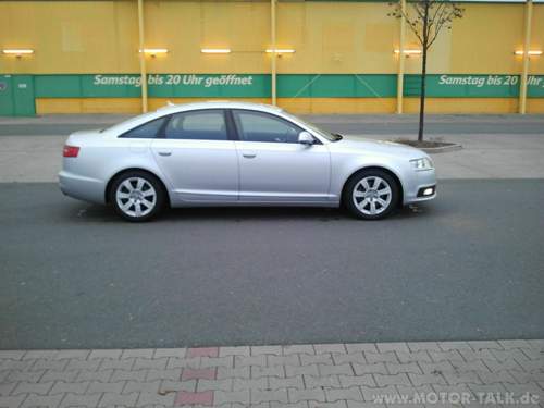

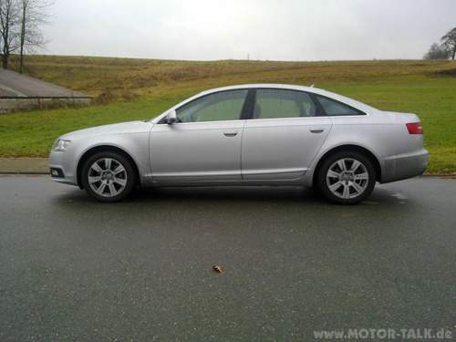

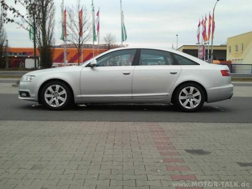

So, wie versprochen die Infos:
Teilenummer der "Unterlage für Fahrzeuge mit Schlechtwegeausrüstung" ist 8E0 512 145. Das ganze wird 2x benötigt. Preis ist 2,94 plus MwSt pro Stück. Es gibt diese Unterlagen nur für hinten und eine komplette Schlechtwegeausrüstung beinhaltet normalerweise noch andere Dämpfer etc.
Über der Feder ist serienmäßig eine Auflagescheibe verbaut. Über diese Scheibe kommt die zusätzliche Unterlage. Der Wagen ist damit 17 mm höher. Ob man die Scheiben verbauen kann, indem man nur die Federn vorspannt um somit Luft für die Unterlagen zu schaffen, kann ich nicht sagen.
Im Anhang noch ein Bild von meinem mit 30/30 Eibach Prokit incl. der Schlechtwegespacer hinten. Leider Wagen nicht gewaschen und er dürfte wie gesagt auch noch nen cm tiefer. Aber man kann nicht alles haben.
MFG
Neofight
