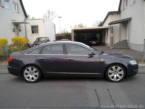

nebenbei noch eine frage, ich habe bis jetzt nur die VA tiefergelegt, ist es möglich das ich die HA bei der orginalen belasse? habe irgendwie die befürchtung das der arsch von dicken ziemlich hängen würde wenn ich die 40mm federn noch reinbauen lasse, habe aber auch vor 19´´ rs6 felgen draufzuschrauben...was meint ihr wie das ausschauen würde? VA 40mm, HA orginal?

darfst du nicht...weil die fahrwerksfedern nur im zusammenhang gefahren werden dürfen...
außer du findest in deinem Teilegutachten, aber anscheinend hast du eine allgemeine Betriebserlaubnis, den schlauen satz...
,,Vordere Fahrwerksfedern auch in Verbindung mit Original Hinterachsfedern´´
falls dein Arsch dann runter hängen sollte, könnte man noch die Vorderen Federn anschließend etwas Presse, aber für diese Aussage werden mich gleich einige steinigen...😁😁😁
*san4okandenprangerstellundmitsteinenbewerf*
... du hast es ja nicht anders gewollt! ^^
Original geschrieben von Yalle1987
ja das angebot ist an sich nicht schlecht....aber hast du auch schon ein paar andere FREIE werkstätte angerufen? es ist echt ein riesen unterschied....bei audi wollten die 400€ haben, atu 300€ und eine freie werkstatt hier bei uns im dorf wollte nur 120€ jedoch ohne vermessen...das kostet 50 € extra...tuh dir auf keinen fall diesen stress an, ich war kurz vorm durchdrehen als wir diese schraube nach 3 stunden rumkloppen nicht 1mm bewegt haben!
mfg
Hi....
der bekommt keinen Hängearsch, keine Sorge... er kommt vorne ein wenig mehr runter als hinten.
Außerdem darfst du so nicht fahren.... und würde ich auch nicht machen...
1. nicht erlaubt
2. schlechtes Fahrverhalten in Extremsituationen
3. schaut beschissen aus wenn er vorne einen gescheiten Abstand im Radkasten hat zwischen Rad und Kotflügen und hinten noch ausschaut wie ein Q6
Mit einem speziellen Federspanner wie ihn auch Mercedes benutzt ist das kein Problem hinten die Federn auszutauschen..... habe es selber gesehen wie es gemacht wurde.
Hier schau selber, keine Spur vom Hängearsch.
Hangearsch gibts meistens bei kleineren leichteren Motoren, gerade beim 2.0TFSI oder 2.0 TDI , kann da ein Lied von singen, bei den schwereren Motoren gibts sowas eigentlich nicht
