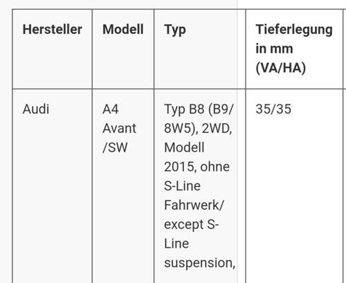

Welche H&R Teilenummer hast Du drin? 28757-5?! Die Angaben sind hin und wieder irreführend, da manchmal nur für "mit S-Line bzw. Sportfahrwerk" und dann -20mm angepriesen, manchmal als -35mm oder gar -40mm. Außerdem gibt es auch Sets bei denen die hinteren -20mm haben sollen (wenn ggü. Serie, dann quasi auf Sportfahrzwerkniveau).
Der folgende Shop hat die untersch. Tieferlegungen bei ein und dem selben Set bei A4 vs. A5 mit und ohne Sportfahrwerk relativ schön aufgedröselt: https://auto-trend24.de/?id=28757-5

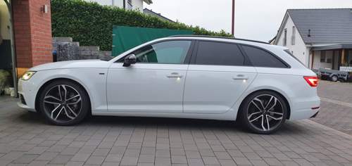

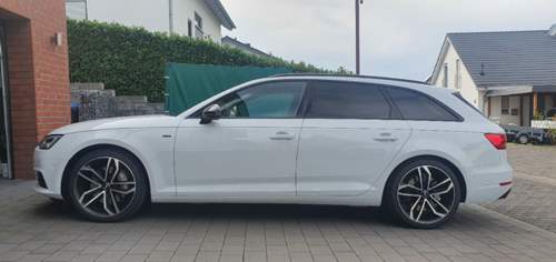

Ich habe eben die 28757-5 eingebaut.
Messwerte vorher:
VA 68.8/68.5 cm
HA 68.5/68.0 cm
Messwerte nachher (nach Probefahrt):
VA 67.1/66.8 cm
HA 66.5/66.2 cm
Boden, über Nabendeckel bis Unterkante Radlauf gemessen.
Heißt, rundum ca. 1.5-2.0 cm vs. Originalen Sportfahrwerk und entspricht den Angaben von H&R.
Achtung, auf den Bildern steht er nach hinten abschüssig ist nur von der Hebebühne gerollt. Die Messwerte sind aus der Garage, 99,8% eben.
Nächste Woche geht's zur 3D Achsvermessung und LED-Einstellung bei einer bekannten Premio-Werkstatt (für 150 € all in).
Der erste Eindruck beim Fahren ist positiv. Etwas straffer, aber nicht unschön und noch einen ticken komfortabler als das originale M-Fahrwerk (auch mit 19 Zöllern) an meinem 3er.

Dein Set sollte beim 2WD eigentlich rundum 35 mm bringen. Aber gerade hinten kann man nicht viel falsch machen, weil nur eine Schraube vom Achsschenkel los muss und die bei der Achsvermessung noch mal entspannt und angezogen wird. Das muss ein Fehler in Deinem Set an der HA sein...

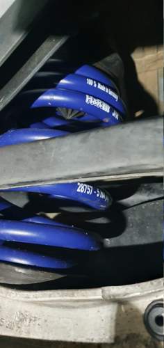

Nach dem Hochmut kommt der Fall... die H&R Federn machen an der HA unschöne Geräusch bei Fahrbahnschwellen, Bordsteinen & Co.
Der Grund ist schon gefunden, denn bei den hinteren Federn liegen die beiden oberen Windungen aufeinander!
Reklamation via Händler (kfzteile24) ist raus - bin gespannt, denn ich hatte eigentlich schon den Termin zum Achsvermessen und Eintragung. 🙁

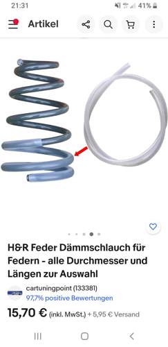

@QP_Bertone_19
Hier die Lösung :
@Arni 1984 Danke, aber das kann doch nicht deren Ernst sein? Ich habe schon viele Autos tiefergelegt, aber das hatte ich noch nie. Sind die Geräusche dann weg? Wenn ja, wie lange bei dauerhafter mechanischer Belastung? Bin skeptisch...
