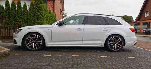

Hallo. Ich wollte euch jetzt mal meine Lösung des "Fahrwerksproblem" 😁 mitteilen. Seit ungefähr 3 Wochen habe ich die KW Gewindefedern drin und bin mega zufrieden. Kann ich echt nur empfehlen, das Fahrzeug ist durch die individuelle Einstellung jetzt nicht mehr so tief wie vorher. Und der Fahrkomfort hat sich deutlich verbessert, vorher war er viel zu weich und durch die zu große Tieferlegung vorne waren die Dämpfer auch damit überfordert bei höheren Geschwindigkeit und langen Bodenwellen generell schlechter Fahrbahn noch das ganze auszugleichen. Da hat man das Gefühl gehabt die Dämpfer sind aufgeschlagen. Jetzt hat er eine gewisse Härte durch die KW federn. Schön sportlich dynamisch so wie ich es mir wünsche. Aber nicht zu hart. Eben für mich genau richtig 🙂
Zur Erinnerung: Ausgangslage war das Originale Audi Komfortfahrwerk mit Dämpferregelung, die Dämpfer wollte ich behalten also hab ich 30er Eibach Federn eingebaut. Damit war er vorne viel zu Tief und zu weich. Die Lösung was gleich die erste Wahl hätte sein sollen sind jetzt die KW Gewindefedern.
Abstand habe ich mir jetzt so eingestellt das ich vorne ca. 35,6 cm habe und hinten ca. 36 cm. Je nach Tankfüllstand.
Hier noch ein paar Bilder vom Umbau und jetzigen Zustand.
Ach und 10er Spurplatten sind pro Rad auch noch hinzugekommen.
Ja es sind nur cm was es zu vorher ausmacht und man kann über den Nutzen Kosten Faktor streiten aber mir war es das Wert. 😁

Ich möchte hier auf mal meine (leider) negative Erfahrung bis dato teilen. Ich hab seit 4.000km die H&R Federn mit 35mm Tieferlegung drin. Serienmäßig ist bei mir das Komfortfahrwerk mit adaptiven Dämpfern (1BL) verbaut. Nach Einbau der Federn sind es an der Vorderachse Radnabe zu Radkasten 352 mm und an der Hinterachse ca. 375 mm. Also eine Differenz von über 2cm... sieht sehr bescheiden aus. Fahrverhalten ist auch alles andere als schön. Das es härter wird ist klar, aber jede größere Unebenheit fühlt sich wie ein Schlag in den Nacken ein. Zudem federt das Auto nicht mehr ein, sondern "springt" vielmehr über Bodenwellen. Kein Ahnung was da schief gelaufen ist. Aber unter diesen Umständen kann ich von den Federn H&R 28757-3 nur abraten.

@Fresh_Thing, Dein B9 steht ganz schön satt da. Wie viel tiefer ist der? Spurverbreiterungen montiert? Ich mag die 19 Zöller. 😉
Wie stehts um Vogtland? Zum Beispiel: https://...sportfahrwerk-billiger.de/.../index_262198_21015.html
Bisher noch ohne Spurplatten.
Fahrwerk ist das ST-XA
Seit dem letzten Sommer Urlaub, ist er sogar noch etwas höher. Werde ihn auch so lassen.
ST-XA

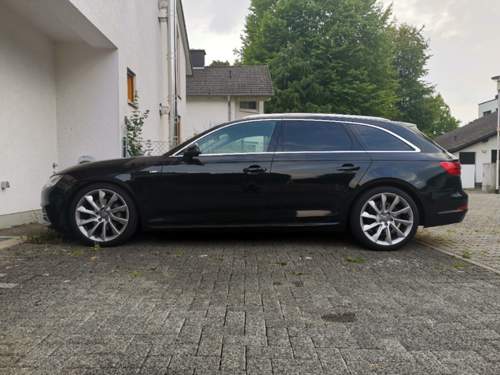

Rückmeldung von H&R war:
1. Richtige Federn? -> ja, sind es
2. Liegt das Fahrzeug auf den Anschlagbegrenzern auf? -> nein, tut es nicht
3. Alle Gummi-Metall Verbindungen im eingefederten Zustand angezogen? -> nein, wurden sie nicht. Hier drehe ich mich im Kreis. Die Werkstatt, wo ich die Federn hab einbauen lassen kann es nicht, da weder Grube noch Scherenhebebühne vorhanden. Und andere Werkstätten wollen nicht so recht, da sie für das Problem nicht zuständig sind und es sich finanzielle nicht lohnt.
Mich nervt das echt tierisch. Bei meinem Alten A4 null Probleme nach der Tieferlegung. Und jetzt Gurke ich seit einiger Zeit mit einer verspannten HA herum. Hier mal ein Bild. Kann sein das die Federn nicht so schlecht sind wie ich denke, aber dazu müssten sie mal richtig montiert werden 😁

@Istru, fehlt das Bild? Ich würde auch vermuten, dass es einen Einbaufehler gibt, denn das was Du beschreibst ist schon ungewöhnlich.
Neuer Versuch
So schauts aktuell aus
Joa, ist schon echt seltsam und bestimmt net normal.
Vorne sieht gut aus, hinten fast wie Serie (mit Sportfahrwerk)...
