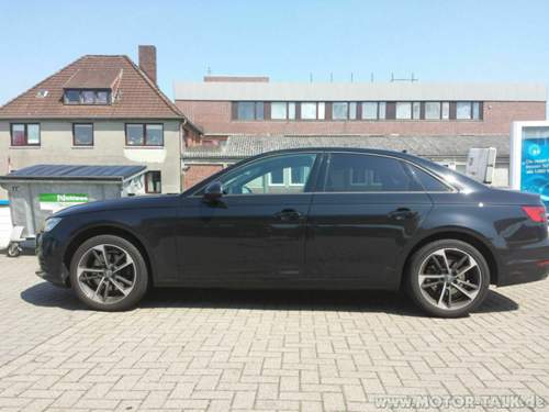

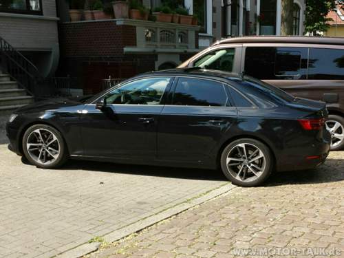

Hallo. Ich wollte euch jetzt mal meine Lösung des "Fahrwerksproblem" 😁 mitteilen. Seit ungefähr 3 Wochen habe ich die KW Gewindefedern drin und bin mega zufrieden. Kann ich echt nur empfehlen, das Fahrzeug ist durch die individuelle Einstellung jetzt nicht mehr so tief wie vorher. Und der Fahrkomfort hat sich deutlich verbessert, vorher war er viel zu weich und durch die zu große Tieferlegung vorne waren die Dämpfer auch damit überfordert bei höheren Geschwindigkeit und langen Bodenwellen generell schlechter Fahrbahn noch das ganze auszugleichen. Da hat man das Gefühl gehabt die Dämpfer sind aufgeschlagen. Jetzt hat er eine gewisse Härte durch die KW federn. Schön sportlich dynamisch so wie ich es mir wünsche. Aber nicht zu hart. Eben für mich genau richtig 🙂
Zur Erinnerung: Ausgangslage war das Originale Audi Komfortfahrwerk mit Dämpferregelung, die Dämpfer wollte ich behalten also hab ich 30er Eibach Federn eingebaut. Damit war er vorne viel zu Tief und zu weich. Die Lösung was gleich die erste Wahl hätte sein sollen sind jetzt die KW Gewindefedern.
Abstand habe ich mir jetzt so eingestellt das ich vorne ca. 35,6 cm habe und hinten ca. 36 cm. Je nach Tankfüllstand.
Hier noch ein paar Bilder vom Umbau und jetzigen Zustand.
Ach und 10er Spurplatten sind pro Rad auch noch hinzugekommen.
Ja es sind nur cm was es zu vorher ausmacht und man kann über den Nutzen Kosten Faktor streiten aber mir war es das Wert. 😁

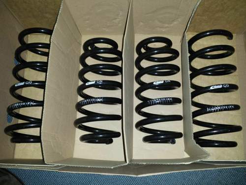

Ich habe auch vor Eibach Federn einzubauen denke die 30mm/30mm Pro er soll nicht zu tief werden sondern nur sportlich aussehen. Wer hat schon Eibach oder ähnliche Federn verbaut (außer LuckyPat) und mit welcher Tiefe VA/HA. Wäre toll wenn jemand Bilder und Erfahrungswerte hätte.
Ich..., wie ich bereits eine Seite vorher HIER schrieb. Vorne / hinten 30/30.
Zu tief finde ich es nicht. Habe das Dynamikfahrwerk.
Der Fahrkomfort "leidet" mit Sommerreifen 245/40/R18 doch schon spürbar, mit den Winterreifen 225/50/R17 fast keine Änderung.

Eibach
Federn
Hab auch die 30/30 drin, bei mir hat sich an Fahrkomfort fast nichts geändert, außer dass ich sportlicher durch die Kurven komme. Außer die Fugen an den Brücken sind nun lauter hörbar. Ich fahr allerdings mit Dämpferreglubg auf comfort. Könnte gleich mal die Maße messen
Wäre super wenn du auch ein paar Bilder posten würdest. Hast du auch die Eibach Pro Federn also die schwarzen?
