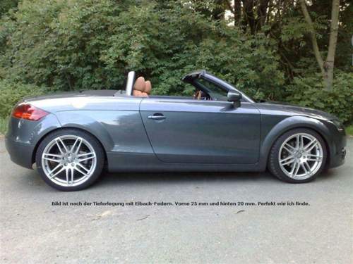

Ich hab noch ein paar Eibachfedern rumliegen. Die waren vier Wochen eingebaut bei mir. Optik ist perfekt damit sowohl vorne wie hinten (siehe Bild).
Was ich mit meinen 40 nicht vertragen habe war der Restkomfort🙁 Bin dafür seinbar doch schon zu alt 🙂 Deshalb hab ich die Federn gegen ein original Sline-Fahrwerk ersetzt. Das ist zwar lange nicht so tief aber besser als das Serienfahrwerk und Restkomfort ist noch ok. Könnt Ihr für € 50.- haben falls jemand Interesse hat.

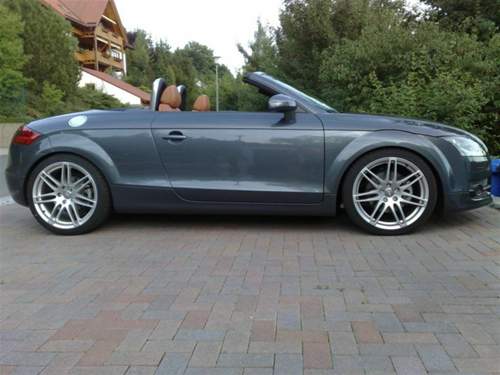

ok habe ich nicht bedacht, denn 20er finde ich irgendwie bisschen zu groß. bei 20ern wirds dann aber schon wieder "kritisch", das stimmt. hast du mal n bild von einem mit 20ern und ohne tieferlegung ? oder war das so einer auf dem bild das du angehängt hast ?
