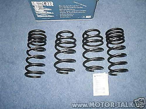

Moin,
hab da noch was für euch.....
H&R Tieferlegungsfedern 40mm mit ABE!!!
für folgende Fahrzeuge:
Ford Mondeo Turnier / Limousine IV 03 / 2007 bis ?
hier noch die genauen Angaben gem ABE
Fahrzeughersteller: Ford (D) (8566)
Fahrzeugtyp: BA7
Zulässige Achslast: VA/HA Limo 1160 / 1100 Kg
VA/HA Turnier 1160 / 1185 Kg
BE-Nr: e13*2001/116*0249*
Hab sie mom bei e-B** für 150zig,
für meine ForumKollegen gebe ich sie aber gerne
für 130zig ab....
Also bei Interesse und wenn sie nicht vorher bei e-***
wech sind einfach ne PM an mich...
cu
Patrick
