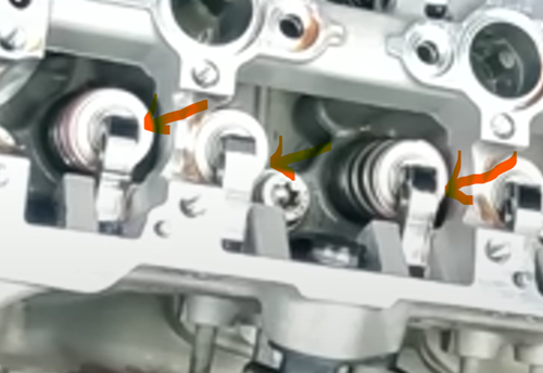

ich habe ein drehzahlabhängiges tickendes Geräusch an meiner BMW S 1000 RR (2011). Die Werkstatt vermutet, dass es an der ausgeschlagenen Auspuffklappe liegt. Sie haben den Ventildeckel abgenommen und das Ventilspiel sowie die Steuerzeiten geprüft und dabei keine Auffälligkeiten an den Schlepphebeln oder Nockenwellen festgestellt.
Nun meine Fragen:
1. Kann man wirklich durch den geöffneten Ventildeckel erkennen, ob die Nockenwelle oder Schlepphebel beschädigt sind? Geschweige das Öl kontrollieren ob Abrieb vorhanden ist?
2. Kann eine ausgeschlagene Auspuffklappe ein drehzahlabhängiges Tickern verursachen, was schneller wird umso mehr drehzahl?
3. Würde ein Schaden an Nockenwelle/Schlepphebeln nicht auch das Ventilspiel verändern?

Wenn der Ventildeckel ab ist, sieht man die beiden Nockenwellen (video)
Man kann also erkennen, ob diese beschädigt sind.

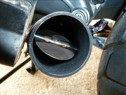

Frage 2: Keine Ahnung. Im Zweifel würde ich die Auspuffanlage demontieren und schütteln.
Dann merkt man schon, ob etwas klappert. Der Fehler mit der Auspuffklappe ist aber schon recht häufig.

Aber Schlepphebel sind so nicht erkennbar? Oder könnten man so auch ein Schaden feststellen? Ja diese Auspuffklappen sind ein grauen .
Sieht für mich mehr nach Schwinghebel aus (foto)

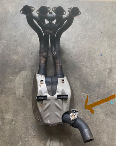

Ja er sagte das er keine Beschädigungen an Schlepphebeln und Nockenwelle erkannt hat. Und es die Auspuffklappe sei, entweder den kompletten Auspuffkrümmer wechseln oder dran gewöhnen
Du könntest dich mal nach einem Fachbetrieb erkundigen, der sowas reparieren kann.
Das betreffende Teil müsste wahrscheinlich herausgesägt werden und ein neues mit Klappe und intaktem Lager wieder eingeschweisst werden. Das wäre schon machbar, aber das können halt nur wenige.

JB nur das es die Klappe nicht einzel gibt, wenn es sie überhaupt der Übertäter sein sollte. Die Stelleinheit gibt es noch in Einzelteilen, die Klappe selbst ist fester Bestandteil der AG (schmale 3T€).
Solange kein Leistungsverlust besteht und auch kein Ärger bei der AU, what shalls

Hier steht, wie man testen kann, ob es die Auspuffklappe ist:
https://www.s1000-forum.de/viewtopic.php?f=2&t=2939
Eine gedehnte Steuerkette scheint bei der S1000RR auch normal zu sein. Kommt so zwischen 20.000 und 30.000 km.
Die Klappe sieht eigentlich recht stabil aus. Vielleicht hat die kein Axialspiel, sondern die Seilzüge am Stellmotor müssten nur mal nachgestellt werden. Das wäre dann quasi gratis. Da würde ich mich mal auf die Suche machen.
