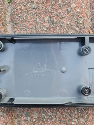

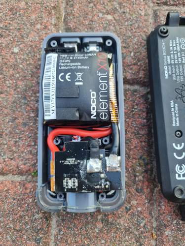

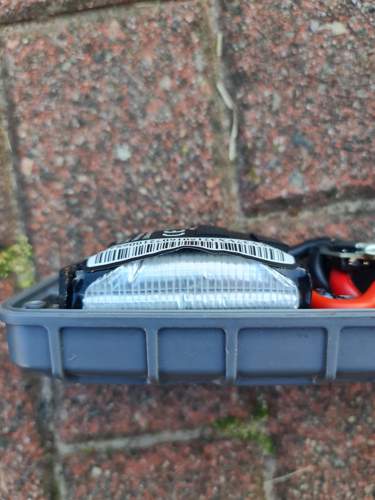

Heute mal wieder meinen GB40 von Noco raugekramt und siehe da:
Akku aufgebläht....
Dabei war das Teil noch nicht alt und wurde erst 1x effektiv genutzt.
Ein Fall für den Sondermüll 🤨
Ich kann nur empfehlen, solche Zeitbomben regelmäßig zu kontrollieren und nicht im Auto aufzubewahren.

Ich habe genau so ein Teil seit 2 Jahren. Bisher ohne Probleme. Da ich ein E-Auto habe, habe ich mich aber viel mit Akkutechnik beschäftigt. Daher liegt der Booster immer mit ca. 50% Ladestand im Schrank, weil 100% ein großer Stress für die Zellen sind. Die 50% reichen ja trotzdem für 2-3 Startversuche bei einem Verbrenner.
Wie gesagt, lieber mal ab und zu kontrollieren und nicht unbedingt im Auto oder Haus aufbewahren.

Was willst erwarten von einem 2Ah-Akku der mit 1000C entladen wird? 😉

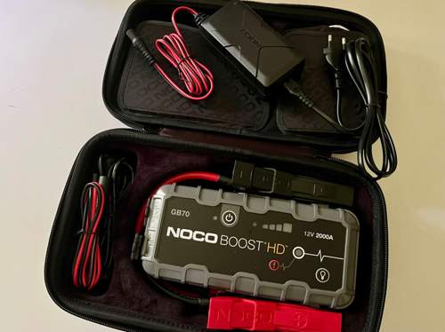

mein gb70 hatte seinerzeit auf der „evergiven“ im suezkanal gesteckt, war zuletzt mit junior bei rock am ring im einsatz und wird mit abgebildetem gerät geladen.
Gruß Metalhead
welcher 2Ah-akku wird denn mit 2000A (also mindestens 8kW) geladen?
