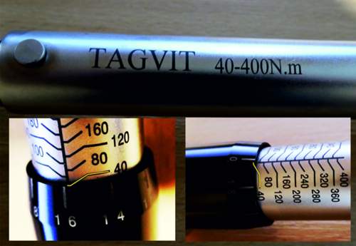

ich hatte viele Jahre einen Drehmomentschlüssel 70 - 210 N.m bei dem man die Nullmarkierung auf der Einstellhülse so weit drehte bis er die Unterkante der entsprechenden N.m Zahl auf dem Schlüssel erreichte.
Nun habe ich mir den o.g. Schlüssel gekauft und festgestellt, dass die Unterkante der Markierung bereits bei der Zahl "16" auf der Hülse erreicht wird und bei der Zahl "0" auf der Hülse ist der Querstrich der Markierung auf dem Schlüssel bereits etwas unter dem Rand der Einstellhülse verschwunden.
In der Einstellhülse befindet sich eine Imbusschraube. Ist die dazu da um die Hülse mit der Skala auf dem Schlüssel zu justieren ?

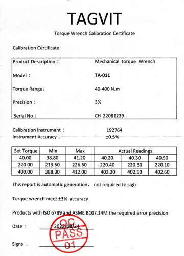

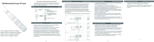

ja es ist eine Bedienungsanleitung dabei und sogar mit deutschem Teil. Danach liegt die Toleranz bei 3%. Die Imbusschraube im Griff wird aber nicht erwähnt. Außerdem gibt es auf den Schlüssel 24 Monate Garantie. Das findet man kaum. Hier der Link zu so einem Schlüssel:
TAGVIT 40-400
landbastler
P.S: Bin schnell noch in die Werkstatt gelaufen und habe nach dem Zertifikat geschaut, gefunden und hier noch angehangen
Handbuch
Zertifikat

Ich traue 40 bis 400 Newtonmeter nicht mit dieser Toleranz.
Ganz ehrlich...
Mach mal einen Test:
Ein paar schöne Schrauben mit einem wirklich geprüften und zertifizierten Drehmomentschlüssel und vergleiche es mit dem.
Interessieren würde es mich schon.
Hallo Mr.Wolfman,
wo kannst Du heute noch darauf vertrauen "einem wirklich geprüften und zertifizierten Drehmomentschlüssel" zu bekommen ? Alle tricksen nur noch rum. Zertifikate kannst Du kaufen. Auch der "Vergleichsschlüssel" könnte nicht die tätsächlichen Werte anzeigen. Dann müsste man mit dem Ding zu einer Prüforganisation fahren und ein Gutachten beauftragen was den Wert der Ware um ein Vielfaches überschreiten würde.

Ich hab mir Deine Fotos nochmal angeschaut.
Du hast die Querlinie zur Lesbarkeit gelb nachgezeichnet.
Sieht aus meiner Sicht doch ziemlich gut aus.
Wie sieht das aus, wenn Du höhere Werte einstellst? Mit und ohne hohe Federspannung?
Z.B. 60, 200, 300, 400
Sieht das ähnlich aus?
man kann den gesamten Bereich von 40 bis 400 Nm durchdrehen. Die Hülse erreicht immer bei "16" die untere Kante der Markierungen auf der Skala. Also, egal welchen Wert man einstellt es ist immer identisch. Der Widerstand beim Drehen der Hülse nimmt über den gesamten Bereich gleichmäßig zu, geht aber auch bei 400 Nm nicht sehr schwer.

Ich denke bei hohen Werten ist die Federspannung des DMS halt höher. Kann ja sein, dass sich das auf die Position der Skala auswirkt, sollte es allerdings nicht.
Also, ich sehe jetzt ehrlich gesagt kein Problem bei Dir bzw Deinem Werkzeug.
Genau sollte es sein, wie schon erwähnt.
Bei Zweifeln entweder pfüfen odet kalibrieren (lassen).
