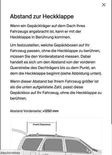

Ich muss das Thema noch mal aufgreifen, und zwar habe ich die Thule Touring L ausgeliehen von Freunden. Diese ist so groß, dass bei Montage die Heckklappe beim öffnen an die Dachbox kommt. Das ist eigentlich nicht so schlimm, kann man ja aufpassen.
Frage: Gibt es Vorgaben / Tipps, wie weit die Dachbox über die Frontscheibe ragen sollte? Oder muss diese zwecks Luftströmung direkt mit Anfang der Frontscheibe abschließen? Danke
Das habe ich bei Thule für die Touren L gefunden. Ich glaube da gibt es keine Vorgaben aber je mehr die Box nach vorne überragt um so lauter ist es. Das habe ich Anfang des Jahres erlebt da war meine Box einfach zu lang. Hat dein Auto eine elektrische Heckklappe ? Wenn ja dann kannst du die doch neu programmieren.
Bildschirmfoto-2024-10-02-um-19-37
Ich habe keine elektrische Heckklappe.
Eine mechanische Heckklappe klappt doch auch nach oben und könnte eine falsch montierte Dachbox berühren. Also vor der Montage mal mit offener Klappe nachmessen sollte kein Fehler sein.
Ich habe eben gerade diese Dachbox (Thule Touring L) und ich glaube die ist halt einfach etwas zu groß für den A3. Man muss halt dann mit der Heckklappe etwas aufpassen. Alternativ müsste ich sie etwas weiter nach vorne montieren.
Oder eine andere leihen/kaufen.
Habe die Box jetzt noch etwas weiter nach vorne montiert und die Heckklappe geht nun zu 90 % auf, muss reichen.
