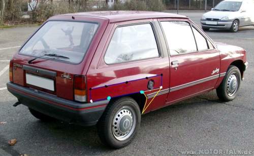

alex, beim orangnen hatte ich das etwas anders gemacht, ich habe einen langen streifen neu eingeschweisst den ich vorher in form geklopft hatte.
die einschnitte im seitenteil wie du es vorhast werden nicht gut funktionieren da du damit extreme spannungen in der sicke oben reinbekommst. (das blech ist ja konkav geformt, und wenn du es rausbiegst gibts mordsspannungen im blech)
ich will ja nur die beiden ansätze seitlich etwas ziehen, wenn nötig noch an der biegekante leicht anritzen ums zu vereinfachen, die oberseite der backen soll nich gebogen werden
aber ok, stimmt, der kotflügel ist nach unten ja auch gebogen, da hab ich noch ned dran gedacht
dann wär ja noch die möglichleit da, die teile auch in der kante abzuschneiden und etwas nach außen gesetzt wieder anzuschweißen
aber theorie is scheiße, muss mir das dann ma anguggen
so alex, hier für dich wie ich es beim 1. mal getan habe (nein, nich mit meiner ex, bei  meinem 1. corsa den ich verbreitert habe)
das blau umrandete is das neue blech, das gelbe das original vom corsa, nur ausgebohrt vom innenkotflügel.
aaalso, ich habe das blaue blech eingesetzt und bei dem schwarzen punkt in der mitte den 1. hefter gesetzt.
dann habe ich das blech so gebogen das ich unten die wölbung (verbreiterung) hatte und dann weitergeheftet, von der mitte jeweils nach aussen (wieder schwarze punkte)
danach habe ich den rechten (weissen) schweisspunkt gesetzt zur fixierung der wölbung. (der linke weisse punkt kommt später.)
dann habe ich das originalblech (gelb) nach aussen gebogen und dass es schick is, weil ne kante enstehen würde wenn neues auf altes blech stösst, das gelbe blech ausgedengelt, weil sonst die linie net stimmt.
nachdem das gelbe blech stimmte, habe ich den rechten hellblauen punkt gesetzt.
da die hinterachse ne gewisse vorspur aufweist und die radabdeckung hinten quasi etwas breiter als vorn sein muss, habe ich jetzt den 2. weissen punjkt gesetzt, so wird das blech hinten breiter als vorn, da es vorn schon vom alten kotflügel gestützt wird.
dann habe ich mir ein dreiecksblech geschnitten was genau in den spalt zur stossstangenhalterung reingepasst hat und wieder am linken weissen punkt und, mit genügend verbreiterung, am linken hellblauen punkt eingeheftet.
so war die form da, ich konnte die felge aufschrauben, alles kontrollieren ob freigang oder nicht etc. und wenn alles hübsch war habe ich den spass fertig eingeheftet.
so geht man keine gefahr ob alles passt, zuviel spannung hat und/oder beulen bzw. dellen entstehen.
bei den weissen schweisspunkten war das blech übrigens wieder in original position, also beim rücklicht und richtung B-säule war er dann quasi unverbreitert.
ich hoffe das hilft dir etwas.
is übrigens einfacher und besser als das blech aufzubiegen da du 1. den rost automatisch mit wegmachst udn 2. du keine klitzekleinen dreiecksbleche einschweissen musst, zudem kannst du die rundung der radlaufkante selber bestimmen. ob es etwas gerader oder runder sein soll.
