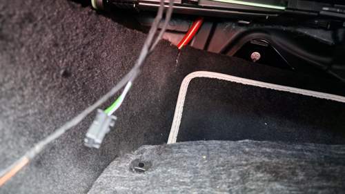

Guten Abend,
kurz zu mir. Komme aus dem Raum Hannover. Fahrzeug ist ein C400 Limo MJ 2016.

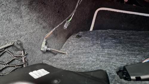

Nun zu meiner Frage. Habe meinen Innenraumfilter gewechselt. Beim abnehmen der Verkleidung unter dem Armaturenbrett habe ich entdeckt, dass ein Kabel (s. Foto) lose runterhängt. Wahrscheinlich hat dieses die Werkstatt mal abgezogen und vergessen wieder einzustecken. Trotz intensiver Suche konnte ich nicht feststellen, wo dieses angeschlossen war. Da mein Fahrzeug mit der Thermotonic (3 Zonen) Klimaanlage ausgestattet ist vermute ich, dass das Kabel am Luftgütesensor angeschlossen war. Dies wurde auch beim Fehlerauslesen angezeigt - Fehler Code: B112749 B112749 Der Luftqualitätssensor hat eine Fehlfunktion. Es liegt ein interner elektrischer Fehler vor - Vielleicht gehört es aber auch an anderer Stelle angeschlossen.
Bin dankbar für jeden Hinweis. Vorab schon einmal vielen Dank.
VG Frank
Oberes Kabel
Nahaufnahme

@katerbobby weißt du mittlerweile wo der Stecker hingehört?
LG
Vielen Dank für die Rückmeldung. Leider nein. VG
@katerbobby schrieb am 1. April 2022 um 16:31:32 Uhr:
Bleibt wohl nur noch die Werkstatt als Hilfe.
LG
War nun Freitag in der Vertragswerkstatt. Die konnten auch nichts konkretes sagen. Mir wurde vorgeschlagen einen Auftrag zur Suche aufzugeben. Wie lange die Suche dauern würde kann man natürlich nicht sagen. Bei den Stundensätzen schaute ich dann doch nochmals selbst nach, was jedoch bisher erfolglos war.
Danke und VG
@katerbobby
Der Luftgütesensor müsste doch in der unteren Abdeckung der Handschuhfachs eingesteckt sein...
Schau mal hier, ab Minute 1:58: https://www.youtube.com/watch?v=EUywSvD-rTo
Hinweis: Hier steckt der Sensor samt Halterung in der unteren Abdeckung und es wird nur die Steckverbindung gelöst.
Ist es das, was es ist?

Danke. Das Video kenne ich. Da wird der Temperatursensor sowie der Stecker der Fußraumbeleuchtung abgezogen. Bei mir hängt eben noch das 3. Kabel runter. VG
