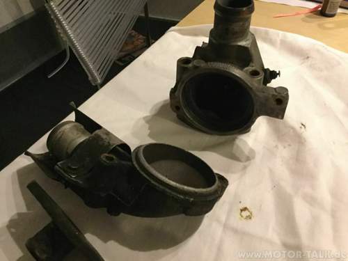

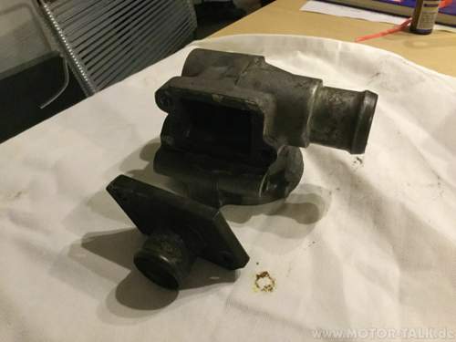

Hallo Leute,
ich bin langsam mit den Nerven am Ende. Bei meinem DF habe ich die Wasserpumpe gewechselt und wollte dann gleich auch das Thermostat tauschen. Habe das Thermostatgehäuse ausgebaut. Seitlich ist dort ein Flansch mit zwei Schrauben fest. Leider waren dort die Schrauben so fest und alt, dass sie beim Rausdrehen abgebrochen sind. Eine habe ich herausbekommen aber in der anderen ist mir ein Bohrer abgebrochen. Nun suche ich nach einem neuen Thermostatgehäuse, finde auch eine Menge für den DF, jedoch sehen die völlig anders aus als meins. Die sind aus Kunststoff, was okay ist, haben aber in Form und Anschlüssen nichts mit dem Original zu tun. Hier ein Beispiel https://www.werk34.de/.../p15636_Thermostat-Gehaeuse-WBX.html
Anbei könnt Ihr mein Original sehen. Hat jemand eine Idee oder eventuell noch ein Gehäuse übrig?
Gruß Ralph

Hast du bei deiner Suche nach der Nummer oder nach dem Begriff gesucht?
Ich hatte bei der Suche nach der Nummer zu.B. folgendes gefunden.
Ohne Gewähr das es passt.
https://www.volkswagen-classic-parts.de/thermostatgehause-71f73b.html
Themenstarteram 26. Januar 2018 um 20:07
Hi Alexander,
danke, aber das Ding sieht auch völlig anders aus. Scheinbar ist der letzte Buchstabe bei der Nummer ganz wichtig. Bei Deinem Beispiel ist es ein E und ich sehe auf meinem Gehäuse ein C.
Ralph
Hallo Mecksite, das ist ein pumpen/thermostatgehäuse für die 1.9l wbx mit kurbelgehäuse der ersten Generation. Die wurden ca bis mitte 83 gebaut. Etka sagt für df motor ein „c“ als index für das gehäuse... der link von alex67 zeigt die version für die neueren kurbelgehäuse mit dem thermostatgehäuse in fahrtrichtung links richtung getriebe... ich bin nicht sicher ob man das umrüsten kann oder ob bohrungen (gewinde) im block fehlen.. für die frühen versionen sind teile echt mau...

Hi mecksite, ja ich kenne den df /dg.. ist fahrgestellnummernabhängig, aber hinschauen ist in den baujahren immer wichtig. Gerade spezialfahrzeuge (bw) haben manchmal etwas längere umrüstungen vor der auslieferung erfahren (...monate) und stimmen nicht mehr mit den teileplänen und den serienaktualisierungen überein. Ich habe „deine“ version im käfer. Das thermostatgehäuse hatte mich damals beim auspuffbau extrem genervt... bei neueren dg‘s und meinem jetzigen dj ist es angenehmer weil das gehäuse „verlegt“ wurde und nur noch die pumpe neben der riemenscheibe liegt..
ich meine es ist entscheident ob NEUER, oder wie wohl bei dir ALTER wasserkreislauf.
sind selten zu kriegen.
wirklich nix mehr zu retten?
olli

In der abgebrochenen Schraube ist mir ja noch ein Hass-Bohrer abgebrochen. Ich würde es nun nochmal probieren das Ding mit einem Vollhartmetallbohrer auszubohren. Mal sehen, wo ich den auf die Schnelle herbekomme.
Ralph
Vielleicht gibt es dieses Angebot hier ja noch?
Sieht so aus, oder?
Aber die Schraube sollte sich eigentlich ausbohren lassen. Langsam bohren, bisschen Öl dazu... Auf jeden Fall weiter probieren. Viel Erfolg!
Gruß Jan

Moin,
was das Ausbohren der Schraube betrifft, damit würde ich zu einem Motoreninstandsetzer gehen. Wenn Du jetzt das Gehäuse mit dem Vollhartmetellbohrer schlachtest, stehst Du evtl. mit leeren Händen da.
Grüße, Ulfert
Themenstarteram 2. Februar 2018 um 12:58
Hallo Ulfert, da hast Du Recht. Ich bin gestern nochmal das komplette Internet durchgegangen und habe mal alle Leute angeschrieben, die im auch im Entferntesten mit T3-Teilen zu tun haben. Unter anderem auch Tim von www.das-t3-lager.de und der hat mir heute Morgen gleich ein entsprechendes Gehäuse angeboten und ich zugeschlagen. Vielen Dank nochmal an Euch alle für die guten Tipps und Hinweise.
