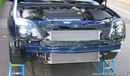

Ich habe heute mein Thermostat am Vectra (Z19DTH) mit Schaltgetriebe gewechselt. Leider mußte ich das ganze Kühlwasser beim ausbau von Thermostat rauslaufen lassen, da ich leider die ablassschraube vom Kühler nicht finden konnte. Ich hatte unten am Wagen, beide Seiten des unterbodenschutzes bei den Nebelscheinwerfern abgeschraubt, aber leider nirgens den Ablasshahn gefunden.
Kann mir irgendjemand genau erklären wo der sitzt?

hallo,
da ist definitiv ein Ablashahn dran! Den unterfahrschutz auf der rechten Seiten losen oder ganz abschrauben, sich unter denm Wagen legen und an den innen liegendem Kühler (ist der Wasserkühler) unten in der Ecke ein ein kleiner Ablashahn mit einer Tülle für einen 9 mm-Schlauch dran. Schlauch dran, Hahn ca. 1-2 Umdrehungen gegen Uhrzeigersinn lössen, Wasser mit HIlfe von Schlauch auffangen.
ich werde demnächst auf der Bühne ein 5. Mal nachsehen und wenn ich dran denke auch ein Foto machen 🙂
Hier, ich hab's 😁
Danke an stbufraba für das Bild 😎
Und bestimmt nur mit Zauberei bekommt man diesen Schlauch und Schelle ab ohne die Stoßstange zu lösen.
Kuehlmittel-ablassschraube-z19dth
Den dicken ladeluftschlauch muss man, zumindest beim vfl mit MT6 nicht entfernen. Stossstange muss auch nicht ab. Der ablassstutzen und der hahn gehen nach hinten weg.
Ist aber trotzdem recht eng, deshalb hab ich beim letzten mal das schlauchstück draufgelassen und nach unten herausgeführt. Beim nächsten ablassen muss ich nur noch den hahn aufdrehen. Geht glaubeich sogar ohne die unterbodenverkleidung abzubauen...
puha ... wenn der so verbaut ist , nehme ich lieber weiterhin einen Schlauch ab 😉
Wenn ich das Bild nun sehe, ahne ich auch warum ich den nie sehe .....
