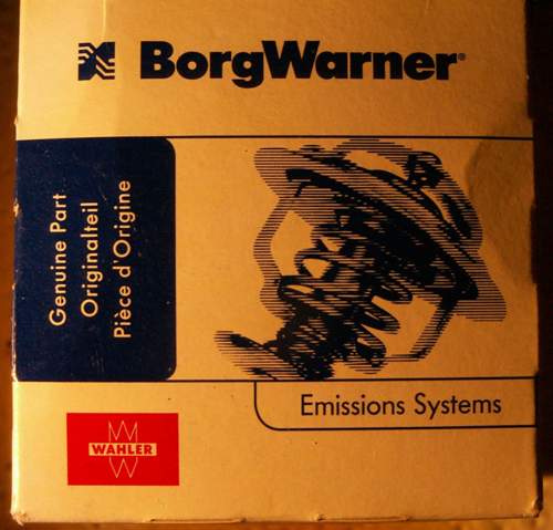

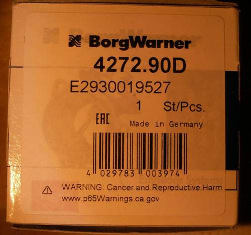

Das ist für ein Benziner viel zu lang . Hol einen neuen und gut ist . OEM kommen die von Wahler
Meiner ist auch von Wahler.
@peat10 schrieb am 26. Februar 2020 um 21:04:36 Uhr:
Ich hab ein neues Thermostat von besagtem Hersteller drin,
der im übrigen Mahler heißt.

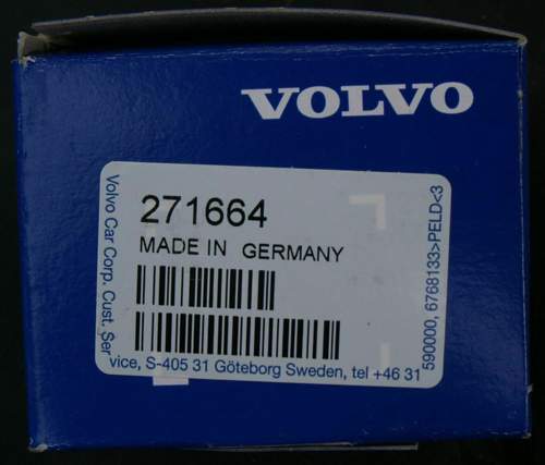

😉 .... bisher hatte ich immer den 24 - 28EUR teuren Originalen drin; bei 3.-Elch nun mal testhalber den 12 - 15EUR "Baugleichen". Bei Allen = 3 Uhr.
