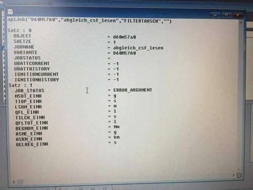

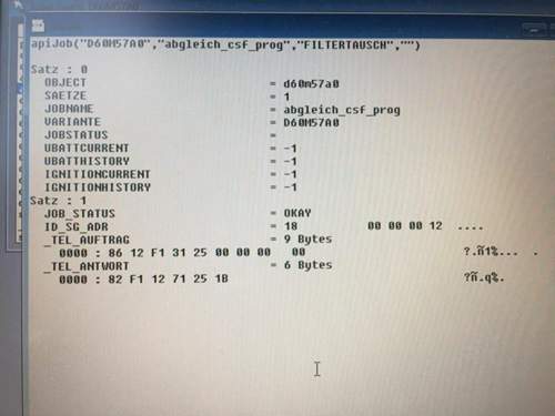

Zur Regeneration des DPF wird INPA und Tool32 benötigt.
Folgendermaßen muss vorgegangen werden:
INPA->Baureihe->Motor-> Richtige Motorsteuergerätvariante auswählen -> Fehlerspeicher lesen
Im oberen Bereich wird angezeigt, welche Datei dazu geladen wird (z.B.: D62M57B0.PRG).
Tool32 öffnen, selbe Datei laden (z.B.: D62M57B0.PRG).
Anschließend Job "abgleich_csf_prog" wählen
Argumente:
Um die Regeneration einzuleiten:
LEISTUNGSMANGEL
Bei Tausch oder Reinigung des Filters:
FILTERTAUSCH
Und bei Tausch des Drucksensors:
DRUCKSENSOR
Zum Ausführen Button an der oberen Leiste benutzen ("1->"😉.

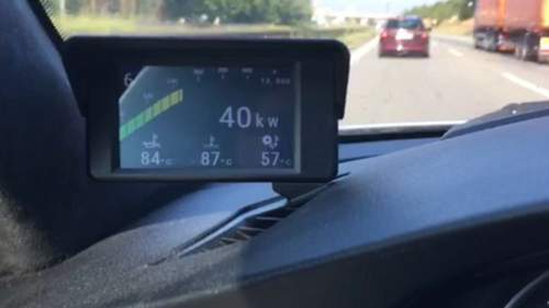

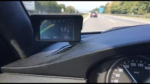

Joa, nach 320 km hat er nun wieder abgebrannt, bei 71 °C Kühlmitteltemperatur und 115-125 mbar bei 2500 U. Danach hatt ich nur noch kurz messen können, da lag der Druck bei 20-25 mbar. Aber wenn das Auto da rechnen muss, wundert mich ja nix mehr 😁
Ich habe meistens Tippblinken auf 5 anstatt 3 kodiert, da habe ich es alle Wochen mal, dass er nur 4x blinkt. Einmal wars genial, da hat er nach dem 4. Blinken eine etwas längere Pause gemacht und nochmal schnell nachgeblinkt, mein Bruder war Zeuge und wir haben uns fast totgelacht! 😁 (Ich muss mal gucken, ob ich das Video von der Dashcam dazu noch habe...)
Zum Verbrauch: Der liegt im Winter ca. 1 Liter höher als im Sommer. Ist aber interessant, dass bei mir trotz neuem Filter seit 06-2015 (Org. BMW bei BMW erneuern lassen) der Intervall bei 560 km liegt - höher als man sonst so liest. Beim 530d VFL mit 170tkm liegt der Intervall bei ~750 km. Meiner hat 203tkm runter und issn LCI.
71 grad? Der Wirkungsgrad ist bescheiden. Kann es sein dass deine Thermostate defekt sind ? Kein Wunder dass der dauernd versucht abzubrennen.
Nönööö, er hat ab 71 °C schon angefangen. Das war 10min nachm Losfahren. Dann isser auf 94 hoch und nach dem Abbrennen war er bei um die 90.

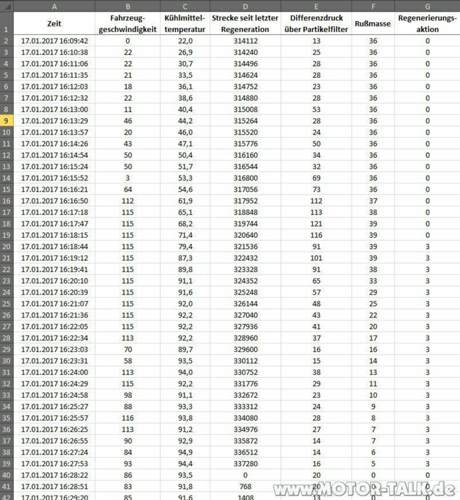

EDIT: s. Bild, das ist ein Teil der Daten.
Bild-1
Ok
Noch eben als Nachtrag:
Differenzdruck
Drehzahl --- im Stand --- während der Fahrt
2000 U --- 28 --- 38
4000 U --- 71 --- 108

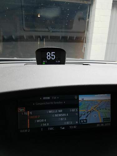

Bei wieviel grad öffnet der Thermostat?
Früher konnte man bei einigen Autos eine Mechanik verstellen, und so verschiedene Temperaturen einstellen. Geht so etwas?
Ca
88-90 grad

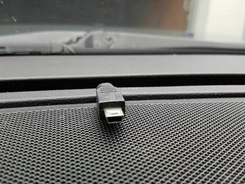

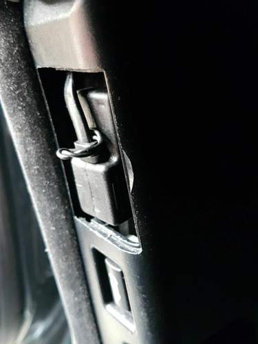

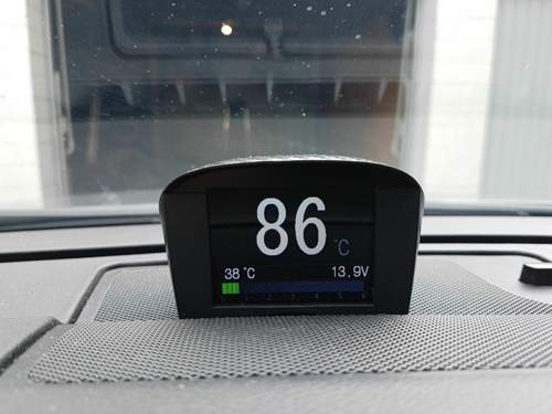

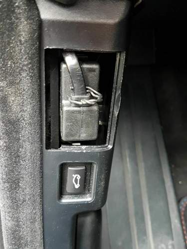

Habe gerade bei den -4°C draußen bemerkt, dass das Auto nicht warm genug wird. KW-Temperatur eingeblendet und siehe da, die pendelt zwischen 55 und 65°C. DPF ist natürlich auch zu und die 480A und 481A samt Abgasgegendruck im FS auch vorhanden. Muß gleich Montag in der Früh den Hauptthermostaten besorgen und tauschen. Wasserpumpe geht natürlich mit. AGR-Thermostat belasse ich, oder? Es handelt sich um einen E70 M57 3.0sd aus 2008 mit ca. 192Tkm drauf.
