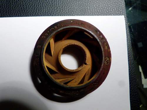

Hab nach dem Ausbau festgestellt das in der original Pumpe ein "Schaufelrad" aus Metall steckt und in der neuen ist besagtes "Schaufelrad" aus Kunststoff.Hab mich daher dazu entschieden doch nur das Unterteil der Wasserpumpe,wo das Thermostat drin steckt,zu wechseln.Bevor ich nachher einen noch größeren Schaden habe weil der Kunststoff brüchig wird.Hab die Pumpen auch schon aufgeschraubt und mich etwas gewundert.....
Ist es echt standart das die Wasserpumpe mit einer Papier/Pappe-Dichtung abgedichtet ist?
Und noch was,du hast hier den schönen Link eingestellt zum wechseln der Wasserpumpe.Darin wird beschrieben in welcher Reihenfolge der Träger mit der Wasserpumpe verschraubt wird.
Hast du zufällig auch was zur Reihenfolge wie die Wasserpumpe selbst zusammengeschraubt wird?
Ich häng mal ein paar Bilder der zerlegten Pumpen an,dann erklärt es sich vielleicht was ich meine.
Das eine Bild zeigt mein ursprüngliches Problem.Das Schrotte Gewinde vom Thermostatflansch.
Habe ich mich schon zum Thema Wasserpumpe geäußert?
Dann für alle. Die originale Pumpe war mit Kunststoffflügelrad. Jedenfalls bis 7/97, dananch weiß ich es nicht. Aus 95 und 97 hab ich die Pumpen mit den kaputten Flügelräder hier noch liegen.
Bilder hab ich angehängt.
In den Audi/VW Werkstätten werden Zahniemen von Conti und die WAPU von GK mit Metallflügel verbaut.
Jedenfalls in meiner Werkstatt.
Also, entweder GK oder HEPU nehmen.

Gehäuse
Pumpenrad

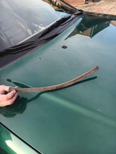

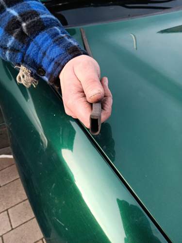

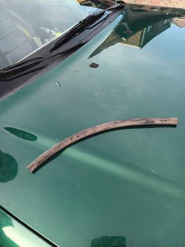

Hallo Leute,
wie ihr ja gelesen habt musste ich den Kühler ausbauen um meine Wasserpumpe ausbauen zu können.
Um erlich zu sein der letzte Ausbau des Kühlers ist schon ein paar Monate her und ich erinner mich leider nicht an alles.
Als ich den Kühler letzte Woche raus genommen habe fiel mir ganz unerwartet eine Dichtung vor die Füße und ich hab einfach keine Ahnung wo die herkommt bzw hin gehört.Da auch keine Teilenr drauf zu lesen ist,macht der Anruf bei Audi auch wenig Sinn.
Kann von euch jemand helfen?

Du musstest denn Kühler ausbauen um an die Wasserpumpe dran zu kommen😰
Und bei der Dichtung bin ich raus

Im ETKA ist nichts zu finden,
bei meinen beiden Fahrzeugen und am Teileträger sehe ich auch nichts.
Morgen kommt einer auf die Grube. Vielleicht sehe ich da etwas passendes.
Kann mich allerdings nicht daran erinnern, das ich beim Ausbau des kompletten Kühlerpakets so eine Dichtung gesehen habe.
Jedenfalls kein sicherheitsrelevantes Bauteil, zur Not weglassen🙂

Danke für's nachschauen und danke für die Bestätigung das ich nicht völlig bescheuerd bin.
Ich hab hin und her überlegt und geguckt und kann diese Dichtung auch nicht zuordnen.
Vielleicht bist du ja morgen schlauer und kannst was berichten.
Gerne, da hat übrigens ein anderer Kollege das gleiche Problem mit dem sich ablösenden Schaumstoff🙂
Der wird sich wohl bei Dir melden.
Bei mir fliegen bis heute noch Schaumstofffetzen aus den Lüftungsschlitzen. Aber Du weißt ja, da ich den kompletten Kanal umbaue.

Und wegen der Dichtung, ich hatte Letztes Jahr auch vorne alles ab. Und mir ist da so eine Dichtung âuch nicht aufgefallen.

Melde mich morgen Nachmittag wegen der Dichtung. Wie schon erwähnt, habe schon einige auseinander gebaut. So eine Dichtung hab ich dabei nicht gesehen.
