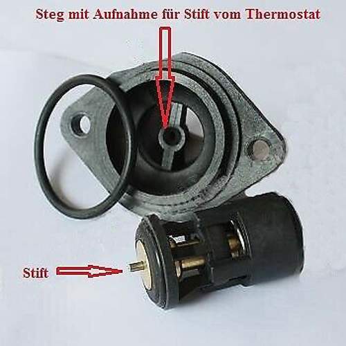

Ich vermute, dein Thermostatgehäuse ist kaputt. Als Widerlager für das Thermostat gibt es einen Steg im Gehäuse, der, auf Grund von Altersschwäche, wegbricht. Da kannst du soviele Thermostate neu einbauen wie du willst, es hängt am Gehäuse. Man kommt relativ gut dran. Sind 3 Schrauben und kostet Original bei VW unter 30€.
Der besagte Steg sitzt aber nicht im Gehäuse, sondern im Rohrstutzen, der am Gehäuse angeflanscht ist und auf dem der Schlauch Richtung Kühler angeschlossen ist.
Thermostat ET-Nr. 032 121 110 B
Rohrstutzen ET-Nr. 032 121 121 J
Dichtring ET-Nr. 032 121 119 H
Ich meine das Gehäuse, in dem das Thermostat drin sitzt. Ist aus Plastik ( zumindest beim AEX) und sitzt hinter/unter dem Zündverteiler.
Ja, das Gehäuse ist schon das richtige - nur der Steg sitzt eben im Rohrstutzen (s. Bild)
Thermostat-mit-stutzen

Na toll ja der Bügel in dem Plastik war durch und das Thermostat war immer offen.
Jetzt das Problem das die Schrauben von dem Plastik nicht mehr in der Halterung halten. Was ein mist
