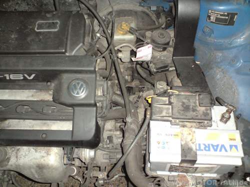

Nun habe ich mein Auto gestern dort wieder abgeholt und den Eindruck, das sich nichts geändert hat (Nach 11km immer noch keine 90°C laut Temp-Anzeige).
Als ich aber bemerkte, das ziemlich schnell lau warme Luft durch die Lüftung kam, wollt ich es dann doch genauer wissen.
Wenn ich die ganzen Kühlschläche anfasse im Motorraum und die Temp-Anzeige so ca. 40-50°C (also auf einer Uhr wäre der Zeiger dann zwischen der 10 und der 11), dann fühle ich meiner Meinung nach die gleiche Wärme, wie wenn ich die Schläuche laut Temp-Anzeige bei 90°C anfasse.
Deswegen vermute ich das der Temp-Geber kaputt ist und wollt eure Meinung mal dazu hören.
Desweiteren würde ich gerne mal erklärt bekommen wie das Themostat genau funtkioniert, wie das Wasser dann wohin umgeleitet wird usw.
Wäre echt nett, wenn mir das jemand mal erklären könnte.
Vielleicht läßt sich dadruch für mich besser erkennen was genau kaputt sein könnte.
Und am besten noch auf meinem zwei Bilder makieren, wo der Temp-Geber sich versteckt und wo das Themostat sich versteckt.
Vielen Dank für jede Bemühung 🙂
So mein Themostat hab ich jetzt glaub ich gefunden. Allerdings würde mich die Funktionsweise noch interessieren. Hab ein drittes Bild hochgeladen bei dem ich nach meiner Vermutung das Themostat makiert habe.

Hi, du hast deinen Temperaturgeber gefunden.Das Thermostat ist am Motor angeflanscht.Die Temp.-Sensoren haben ganz gerne mal ´ne Macke.Sie zeigen unterschiedliche Temperaturen an.Hatte letzten´s fast das gleiche Problem.Da war auch die Frage Sensor oder Thermostat.

Nicht unbedingt Thermostat, wenn er schreibt es kommt recht schnell warme Luft und die Anzeige zuckt noch nicht kann es gut der Geber sein. Das ist ein Doppelgeber mit einem Kreis fürs Motorsteuergerät und einem für die Anzeige, die nichts miteinander zu tun haben. Man könnte die Messwertblöcke von Motorsteuergerät und Kombiinstrument auslesen und die Temperaturen vergleichen. Sind die sehr verschieden dann ist der Geber hin. Sind die gleich niedrig dann macht der Thermostat nicht was er soll.
Zur Funktion der Thermostat leitet das Kühlwasser wenn es kalt ist durch einen sogenannten kleinen Kühlkreislauf und nicht durch den Kühler um ein schnelleres warmwerden zu ermöglichen. Wird das Wasser dann wärmer öffnet der Thermostat langsam den Weg durch den Kühler um die Betriebstemperatur von ~ 90° zu halten. Ist es sehr kalt und das Wasser kühlt sehr ab schließt der Thermostat den Weg durch den Kühler auch wieder, der regelt halt ständig um die Temperatur zu halten. Ist er defekt schließt er den Weg durch den Kühler nicht mehr vollständig und es fließt immer ein Teil des Wassers durch den Kühler wodurch der Motor sehr langsam oder gar nicht richtig warm wird. Oftmals ist auch ein schwanken der Temperatur zu sehen, wenn man steht ist kein Fahrtwind und die Temperatur steigt etwas, fährt man dann los fällt sie wieder durch den nun kühlenden Fahrtwind. Diese Symptome deuten auf einen defekten Thermostat hin.

Es sind zwei Temperaturfühler in einem Gehäuse. Das Steuergerät steuert mit dem einen den Motor damit und verändert je nach Temperatur Einspritzmenge und Regelverhalten. Mit dem anderen wird nur die Anzeige gesteuert. Warum VW da zwei getrennte Systeme eingebaut hat wird uns ewig ein Rätsel bleiben.
Von deiner Beschreibung her tip ich eher drauf dass der Temperaturfühler einen Schlag hat.

Moin moin!
Hier nun das bild was sie neu gemacht haben habe ich in Rot eingekreist.
Michael
Original geschrieben von MichiSchmidt
Moin moin!
Michael
Das ist der Temperaturfühler. Erkennbar auch an dem grünen Gehäuse.
