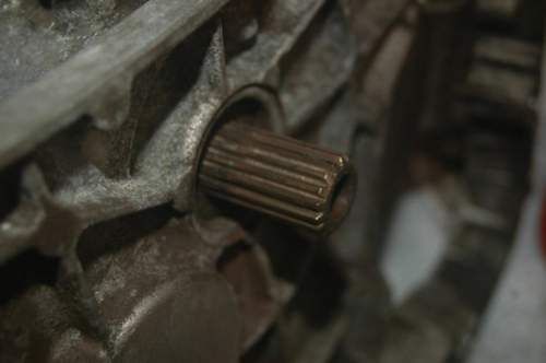

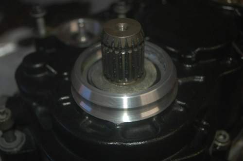

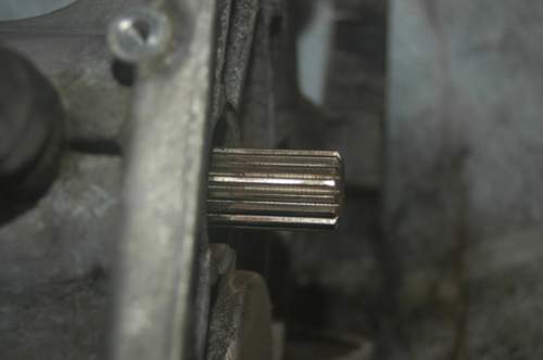

@Jungbiker schrieb am 16. Januar 2019 um 11:50:49 Uhr:
Was nimmt man denn für die Verzahnung an der Kupplungsscheibe?Da sieht es bei meiner Kiste ziemlixh rostig aus. Deswegen möchte ich das auch noch inspizieren und sauber machen.
Bei der ST ist der Raum, in dem sich die Kupplung befindet nicht wasserdicht, sondern oben etwas offen.
Beim Bremsflüssigkeitswechsel läuft da leicht Bremsflüssigkeit oded Bremsenreiniger rein, wenn man nichf alles sauber abdeckt. Dementsprechend sieht es aus. Auch super, wenn einem da mal eine Schraube reinfällt...
Mach da auch Staburag dran, schön dünn, dann kann nichts weg schleudern.
Wenn die Verzahnung bei 67tkm noch aussieht wie neu, wird auch in den nächsten 67tkm nichts passieren. Wenn du das auf hast mach mal bitte ein qualitativ gutes Foto. Ist eher selten bis sehr selten das die Verzahnung nach 67tkm noch aussieht wie neu.
Aber, Staburags wird nicht verhindern wenn genau diese Verzahnung den Geist aufgeben wird. Ist ja hinlänglich bekannt dafür das dort was passiert, was nicht passieren sollte. Da haben sich schon andere einen Zahn dran ausgebissen.
Staburag löst das Problem dieses Problemfalls der Kupplungsnabe/Welle jedenfalls nicht, soviel ist sicher.
Ich dachte, das mit der abgenuddelten Kupplungsnabe wäre eher ein R1150 Problem.
Meine Kiste ist eine R1200ST. Hier mal ein paar Fotos, aber dann bitte wieder zurück zum Thema.
