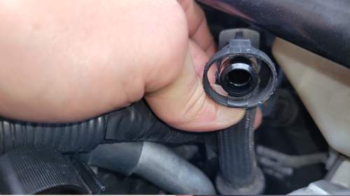

Hallo zusammen
Ich habe ähnliches bemerkt.
Fischkuttergeräusch bei offenem Öldeckel, Latexhandschuh wird langsam im Leerlauf aufgeblasen.
Ölfim im Schlauch auf dem Foto.
Ist das der zum BKV?
Wenn ich diesen Schlauch angeschlossen mit einer Zange zudrücken, ist das Fischkutterploppen komplett weg.
Beide Hydrolager sind neu von Volvo. Das eh schon laute Ploppen wird noch lauter, wenn ich die Schläuche der Hydrolager abziehe.
Sollte im ersten Schritt die UDP erneuert werden?
Viele Grüße.
Ja das ist der Schlauch zum BKV aber da ist 5cm weiter noch ein Ventil eingebaut, DAHINTER darf kein Öl sein. Das ploppen tritt dann auf wenn die UDP Luft aus dem Unterdruck System rauspumpt und es sollte fast aufhören wenn der optimale Unterdruck im System erreicht ist. Ergo heißt ploppen das etwas undicht ist und die UDP weiterpumpen muss
Ja, ich vermute den BKV oder den Schlauchanschluss direkt am Gehäuse des BKV.
