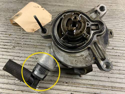

@Speedwarrior
...am ausgehärtesten war der kleine Gummiring am Plastikstutzen zum BKV. Den habe ich als Hauptverdächtigen für das Entweichen des Unterdrucks in Verdacht...
Könntest Du vllt. ein Foto von der Position dieses Gummiringes einstellen?
Bevor ich (nochmal) alles auseinander nehme und letztendlich den BKV tausche, würde ich gerne dieses Teil erneuern bzw. ausschließen.
Danke im voraus
V70ll, D5, 163 PS, MJ 2003, 365tsd
@AlarichV70II
der im gelben Kreis markierte Plastikstutzen kommt mir dem Schlauch vom Bremskraftverstärker. Wenn du den von der Unterdruckpumpe abziehst kommt innen ein kleiner Gummiring zum vorschein.
Vacpump
