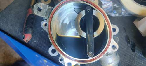

Die kleine Metallzunge in der Pumpe scheint wohl immer etwas gebogen zu sein.
Die Metallzunge ist ein Anschlag. Es gibt ein dünnes Blechplättchen, was aufmacht, wenn die Pumpe pumpt. Das Blechplättchen schlägt an der Metallzunge an. Die abgepumpte Luft wird in das Kurbelgehäuse gepumpt. Das Blechplättchen macht nach Pumpvorgang dicht bis der Nächste kommt, eine Nockenwellenumdrehung weiter.
Das dünne Blechplättchen ist ein Rückschlagventil. Es hält den Unterdruck im Bremskraftverstärker (BKV).
Wenn man die Pumpe von Hand dreht, kann man zuschauen, wie das Öl an dem Ventil raus sifft.
Die Unterdruckpumpe pumpt aus dem BKV raus. D.h. aus dem Rückschlagventil kommt etwas Überdruck P+ raus.
Ist im Kurbelgehäuse Druck P+ oder P++, dann kommt aus dem Rückschlagventil nichts raus. Das macht bloß auf, wenn im Kurbelgehäuse der Druck niedriger ist, als was die Unterdruckpumpe raus lässt. Dann sollte aber auch das Bremspedal hart sein. Oder man spürt, wie nach 1x bremsen beim 2. Mal gleich danach das Bremspedal erst hart ist und dann weicher wird.
Was das Öl angeht, wo kommt das her? Ist die Nockenwelle hohl? Gelangt das Öl aus der Nockenwelle in die Unterdruckpumpe?
Wenn dieser Pumpbalken in der Pumpe abgenutzt ist, dann pumpt der nicht genug raus. Ggf. weniger als Öl in die Pumpe läuft.

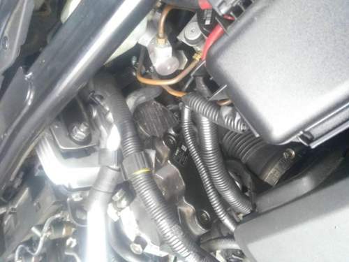

Hat jemand vielleicht eine kurze Anleitung zum Tausch der UDPumpe parat? Bzw. muss viel weggebaut werden?
Wäre super, danke schon einmal!
Domstrebe & Drehmomentstütze raus (dann hat man mehr Platz für die Leitung der Kurbelgehäuse Entlüftung).
Aluleitung der KGE und Kabelstrang ausclipsen und nach oben weglegen.
Leitungen an der UDP abziehen.
3 Schrauben der UDP lösen und Pumpe rausziehen. Es sind noch ein paar Kabel im Weg, die lassen sich aber zur Seite schieben.
Grüße Markus
@Markus_1 schrieb am 8. Mai 2021 um 19:50:53 Uhr:
Grüße Markus

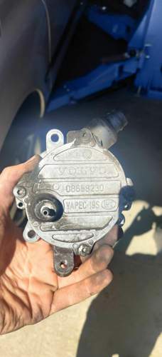

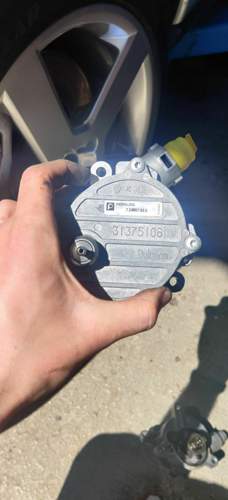

@qwertzmax Stellst Du bitte die Nummer von der alten Unterdruckpumpe hier ein und auch die Nummer von der Neuen bitte?
@Androwski schrieb am 9. Mai 2021 um 11:11:26 Uhr:
Bittesehr hier Fotos der neuen und alten Pumpe. Bei Motointegrator um 130€ mit Versand. Bei mir das Fischkuttergeräusch leider noch immer da...
Darf in der Pumpe eigentlich Öl sein? In der alten war Öl? Ist ein bisschen normal?
Einbau geht ziemlich gut...eine Schraube ist eine ziemlich Fummelei, aber es geht....nur der Schlauch zur KGE stört und ist bei mir ziemlich bröselig und porös.
Schraubensicherung hab ich benutzt und die neue Dichtung leicht mit Öl benetzt. Danke für die Tipps!
