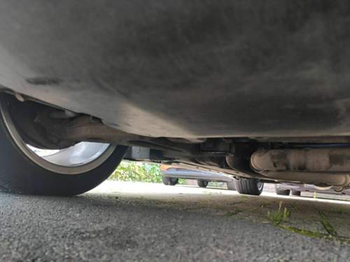

Hab mir mal Fotos von unten schicken lassen und die FIN...ich komme bei dem Verkäufer tatsächlich Ende August sowieso vorbei, könnte ich mitnehmen das Auto...was sagen die Experten zu dem Auto :-)

Auf dem ersten 3Fotos ist am Blech vom Katrohr , schön zu erkennen , das da Öl vom Motor/Getriebe abtropft und verdampft wenn das Abgasrohr heiß ist.
Das ist mein erster Blick beim V6/V8, da ein Undichter hinterer Kurbelwellensimmering oder eine defekte Dichtung der kleinen Ölwanne, immer über die Getriebewandlerglocke abtropft , und das Öl durch Fahrtwind auf das Katrohr der Fahrerseite gepustet wird, denn Abhilfe kostet ab 500€ aufwärts, was unbedingt bei Preisverhandlungen mit Einkaltkuliert werden sollte!!!
