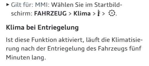

@Ulrich2323 schrieb am 7. Februar 2023 um 10:23:44 Uhr:
Wo finde ich diesen Menüpunkt? Unter Fahrzeug -> Klima finde ich nur folgendes Menü:
Siehe Anhang - kann aber natürlich auch Ausstattungsabhängig sein...
Klima bei Entriegelung

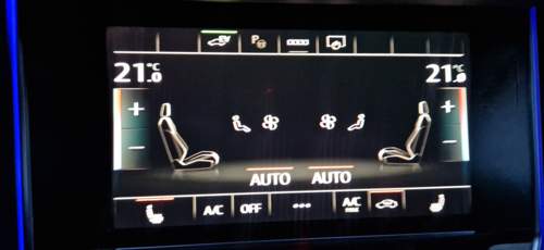

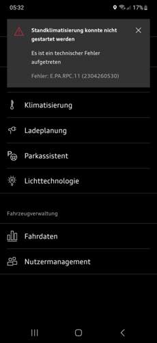

Hallo, ich habe jetzt seit einer Woche auch keine Kühlung mehr und die Regelung der Heizung läuft nicht optimal. Bei mir ist das Problem aber dauerhaft und nicht mit Hitze gekoppelt. Im Klimadisplay fehlt der rote bzw. grüne Balken. Im Untermenü gibt es einen Hinweis auf eine Störung der Komfortklimatisierung und das Klimatisieren über App funktioniert nicht mehr (sonst immer).
Hatte sonst auch schon jemand einen dauerhaften Ausfall?
Ich habe einen 55 TFSIe EZ 12/21 mit 4 Zonen Klimaautomatk und Komfort Standklimatisierung.

Das gleiche Verhalten hatte ich auch schon, sogar zwei Mal (55 TFSIe, auch 4 Zonen und Komfort Standklima, EZ 12/20).
Jedes Mal war es der gleiche Drucksensor laut Werkstatt, jedes Mal auf Garantie getauscht, hat immer mehrere Tage gedauert wegen sehr schlechter Teileverfügbarkeit...
Supi, danke für den Hinweis. Ich sage es mal meiner Werkstatt.

Hier auch. Selbe Konfig. Musste bestellt werden. Bei mir hat es 3 Woche gedauert. Im Winter. Klingt nicht schlimm aber hatte auch die Standheizung gekillt.
So, der Drucksensor wurde jetzt bei mir getauscht und alles läuft wieder. Ich hoffe, das bleibt auch so.
@KGB87 schrieb am 7. Februar 2023 um 20:00:38 Uhr:
Hab ich leider auch nicht. Vollausstattung, Facelift MY2022
Hallo
Im Klimamenü nicht auf das Zahnrad klicken, sondern auf das Thermometersymbol, da ist der Menüpunkt drin. Hab gestern auch gesucht und das dann deaktiviert
