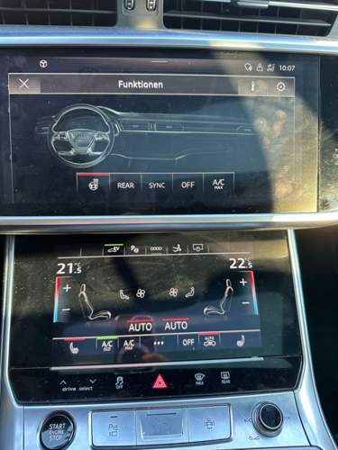

Bei meinen A7 Hybrid startet zu Beginn jeder Fahrt die Klimaanlage auf Volldampf. Heißt wenn man einsteigt und die Klimaanlage auf Auto stellt, bläst diese mit voller Geschwindigkeit (die Temperatur bleibt jedoch auf dem eingestellten Wert).
Dies lässt sich auch im manuellen Modus auf gebläsestufe 1 nicht regulieren. Die Temperatur ist auf 21 Grad bei eingestellt. Es hat keinen Einfluss ob die Klimaanlage auf Eco oder normal eingestellt ist. Das Gebläse fährt nach ca. 10 Minuten wieder in den gewünschte Gebläsestufe.
Hat das Problem schon jemand gehabt?

Wo finde ich diesen Menüpunkt? Unter Fahrzeug -> Klima finde ich nur folgendes Menü:
Synchronisiere mal die Klimaanlage, so dass überall die gleiche Temperatur eingestellt ist. Auch hinten.
@h000fi schrieb am 7. Februar 2023 um 10:49:31 Uhr:
Das hatte ich auch schon versucht, jedoch ohne Erfolg.
