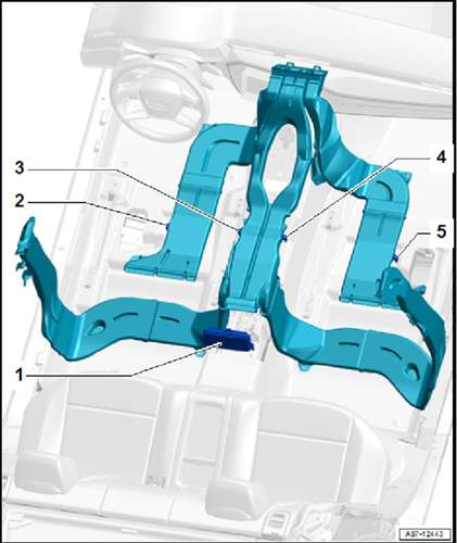

bin nun mit einem Freund selber der Sache nachgegangen.. ist meiner Meinung nach Materialverspannung bei den Luftleitungen der Klima.. unten auf der Fahrerseite, hoch zum Hauptauslass.
wenn man es schafft die Hand zwischen den Teppich und die Mittelkonsolenseitenverkleidung zu tun.. spürt man das Knacken bei Temperaturänderungen..
aber scheint wohl wirklich nur mein Dicker zu haben....
hat jemand evtl. eine Expolsionszeichnung/Teilezeichnung der Mittelkonsole und des Armaturenbretts des A6?

Hallo, bei meinem kenne ich das auch. Bisher dachte ich das sind irgendwelche Stellmotoren, weil das nur direkt nach Start des Wagens auftritt und wenn, dann auch nur die ersten Kilometer… Hat mich nicht wirklich gestört, weil es ja nach wenigen Minuten weg ist. Aber stimmt, es scheint im Winter deutlicher öfter zu hören sein. Da meiner extrem leise ist, dachte ich, so what, ist ja nur für einige Minuten kleines klick und klack…
Vieleicht kannst du hiermit etwas anfangen.
Lueftung
super, vielen Dank für den Luftführungsplan!
Also laut Audi ist das nicht normal.. da sollte nichts zu hören sein.. und wenn man Stellmotoren hört, sind wohl entweder Zahnräder kaputt oder es muss eine Grundeinstellung vorgenommen werden..

kurzes Update... Die/Der/Das Dicke ;-) ist seit Montag wieder beim Freundlichen.... ein Knacken wurde lokalisiert und sogar wohl für die Zentrale gefilmt.. war wohl ein defekter Stellmotor ziemlich tief im Armaturenträger.. das andere Knacken, was nur beim Anfahren und manchmal Abbremsen auftaucht.. und nach einer gewissen Zeit bzw bei ausgeschalteter Klima, weg ist, wird noch gecheckt! bzgl nicht richtig wärmendem Lenlrad gibt es wohl eine Info bei RS6.... man soll warten und sich mit der adaptiven Temeraturregulierung zufriedengeben... für mich klingt das nach BS (meine nicht Britney Spears)
