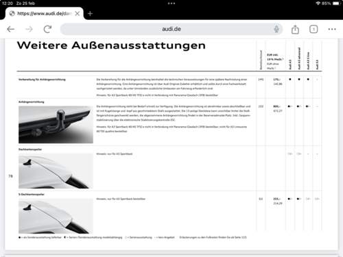

Hallo, ich suche eine (technische) Erklärung wieso in der Preisliste steht dass beim A3 TFSI-e die Kombination 'Panodach und AHK‘ nicht möglich ist? Es ist also entweder, oder.
(Bitte um Verzeihung wenn das schon besprochen wurde, konnte es nicht finden).
A3-preisliste
