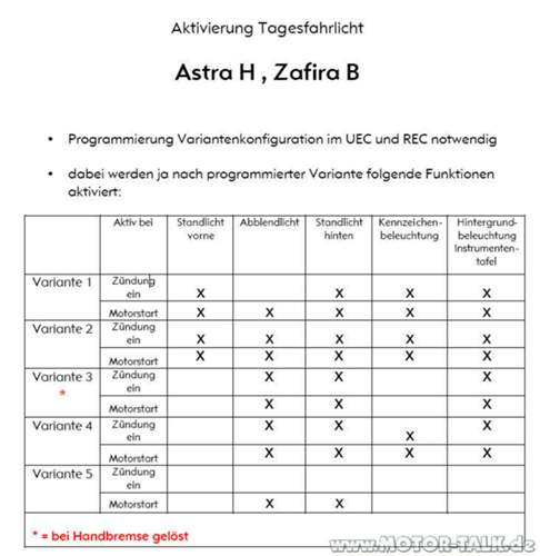

Servus miteinander !
Hätte mal ne frage wegen TFL. Und zwar möcht ich mir das bei mein Astra h gtc freischalten lassen. Welche Varianten gibt es da, also bei welcher Variante brennen welche Lichter? Var. 5 ist Abblendlicht das hab ich mitbekommen aber ich möchte nicht unbedingt die Xenon-Scheinwerfer Brennen lassen. Mein gtc ist bj 05/2006. Kennt sich jemand aus?
Wenn du das TFL haben willst aber nicht die Abblendlichter leuchten lassen willst stellt sich mir die Frage was du dann leuchten lassen willst? Die Standlichter allein sind zu dunkel, das kannst du dir sparen. Die NSW alleine sind nicht erlaubt, dafür müsstest du diese durch eine TFL Variante eines Drittanbieters tauschen.
(Danke an Snakeex und a-nebel aus dem astra-h-forum .de  für das Bild!)
TFL Varianten Übersicht

Ok is a bissl Blödsinn mit Standlicht und NSW wechseln muss auch nicht sein. Aber danke für die Liste!

Hallo
Variante 5 ist die einzige die Sinn macht und die Brenner eher schont als belastet, dadurch wird auch das automatische Abblendlicht erst sinnvoll. Das TFL läst sich auch jederzeit ein und ausschalten, einfach nur den Schalter schnell von aus auf Abblendlicht und wieder zurück, wenn man nur kurz ums Eck oder in die Garage will, einfach vor dem Starten das Standlicht einschalten, dann bleiben die Brenner aus.

Ok guter Tipp! Wenn man das ausschalten kann werd ich mal zum FOH düsen und nachfragen. Kostet das freischalten was?

bei mir hat TFL Version 5 freischalten nichts gekostet. Allerdings bin ich auch Stammkunde bei meinem FOH. Ich habe mein Auto da gekauft und alle Inspektionen und Reparaturen da durchführen lassen. Dafür kann mein FOH auch mal das TFL ohne Berechnung freischalten (ist meine Meinung). Ich habe ihm dann auch die Tabelle dagelassen falls mal noch jemand kommt, da mein FOH die Unterschiede nicht gekannt hat. Ich war auch der erste bei ihm, der das TFL freischalten lassen hat. Außdem dauert das Schreiben einer Rechnung wahrscheinlich länger als das TFL freischalten.
