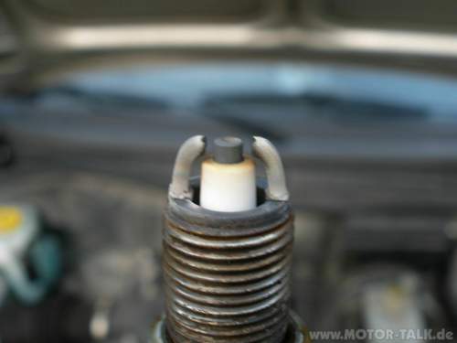

Jetzt habe ich ne andere Sorge. Meine kerzen sind heller geworden und ich weiß nicht wie hell diese seien dürfen...
Habe gestern ne 160 KM lange Fahrt gemacht, mit 170 KMh Reisegeschwindigkeit:cool:. Während der Fahrt konnte ich geräuschmäßig nix feststellen, fahren tut das ding sowie mit Super. Nach 80 KM habe ich die kerzen gecheckt und war überrascht wie hell sie waren, die Doppelelektroden an der Kerze waren nicht irgendwie beschädigt oder verglüht...
(wiederrum kam mir der gedanke das Exx viel sauberer verbrennt un das völlig ok sein könnte) ich schicke euch die Fotos...
am 5. Juli 2009 um 8:42
und noch eins
Sehen für MICH ganz okay aus.
Gefährliches weiss sieht ganz anders aus.

Hi Jungs, brauche ne Antwort (Meinung) über die Kerzenfarbe. Habe zuwenig Ethanol Erfahrung...:confused:
Danke für jede antwort:rolleyes:.
Sehen gut aus. Solang da nochwas braun ist passts schon. Meine sind eher heller. Deine wären mit Benzin noch ok.
