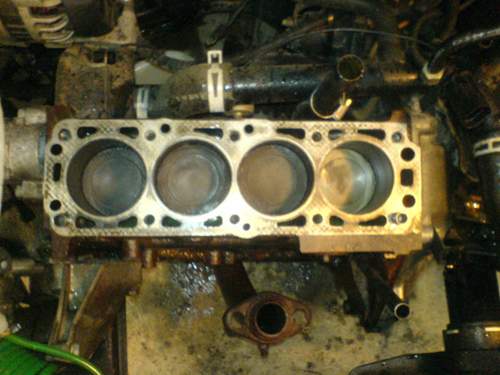

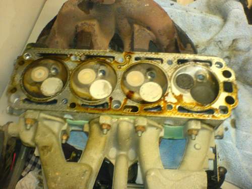

Hier mal ein paar Bilder von meinen Ventilen. Kopfdichtung war durch! Könnt ihr mal dikutieren. Weggebrannt ist nix!! Übrigens hab ich ihn etwa 20000km extra Mager gefahren. Mit dem Wid abgemagert. 60000km E85 insgesamt. Kopfdichtung bei 166000km ist nicht ungewöhnlich und dürfte nix mim E85 zutun haben.

Hm, die Ventile rechts, beide, sehen mir nicht ganz koscher aus. Bei den restlichen sechs sieht es so aus, als wären sie größtenteils von einem weißlichen Belag überzogen, die beiden rechts sehen aber eher so aus, als seien sie an der Oberfläche selbst porös geworden. Könntest Du davon ggf. noch eine scharfe Nahaufnahme machen?
sieht mir ehr dannach aus als hätte er rechts öl verbrannt?
ansonsten sehen die ventile gut aus
Rechts war die ZKD durch! Die sind einfach verkokt.
