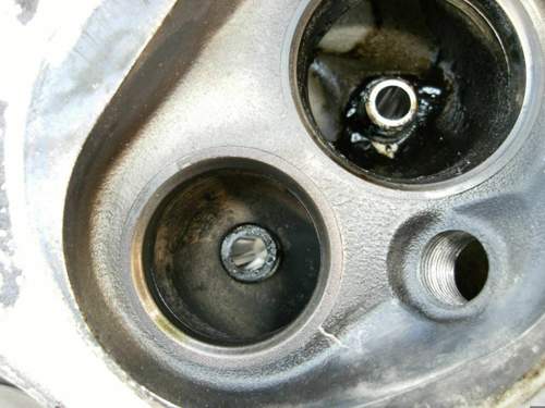

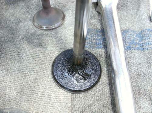

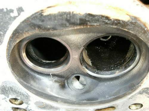

hier mal was Interessantes zum Thema Probleme durch E85?
mein Volvo-kollege aus HB hat seltsame Ablagerungen im Motor festgestellt, und zwar eine klebrige Masse ähnlich Bitumen.
Ventil, Einlasskanal und Brennraum, z.T. fast 1mm dick, sind betroffen. Gedauert hat das nur knapp 10.000km! :mad:
Auch den ganzen Winter mit Benzin fahren hat die Ablagerungen nicht geloest. Jetzt denkt er ernsthaft darueber nach, doch wieder auf Benzin zu fahren.
Problem ist, dass auch die Ventilsitzringe einen glasigen Ueberzug haben und somit keine Waerme mehr abgeben koennen.
Er sucht ein Mittelchen zum in den Tank kippen, welches Teerartige Ablagerungen loest? :confused:
er sagte mir noch Ich denke das ist ein Turbomotor Problem, da Turbos immer einen leichten Oelanteil in der Ansaugluft haben, dieser reagiert vermutlich chemisch mit dem Ethanol und bildet diesen Teerbelag, diese Ablagerungen sind nicht hart, die sind weich und klebrig, wie Bitumen wenn du an der Gartenlaube Teerpappe verklebst.
nach meiner Ansicht ist das sicherlich nicht eine Reaktion vom Öl mit Ethanol. Öl ist auch wegen dem Benzin vollständig löslich in E85, zumal es nur geringe Mengen sind?
und weiter Solange Du Deine Ventile nicht siehst, weisst du auch nicht ob du Ablagerungen hast. Die machen im fruehen Stadium noch nicht bemerkbar. Da wird nix heiss und da stottert auch nichts, wenn es soweit ist, wird der Motor nur immer weniger Leistung haben und der Verbrauch wird immer weiter ansteigen. Reinigen kann man das nur, indem der Zyl.Kopf abgenommen wird, komplett zerlegt und gereinigt und mit einem neuen Dichtsatz wieder drauf kommt. Fuer jemand der das nicht selbst machen kann, wird die Werkstattrechnung die E85-Ersparniss (welche derzeit ja noch immer nicht gegeben ist) zunichte machen. Ich frage mich, warum man da von anderen nichts hoert? Vermutlich schauen 'andere' sich Ihre Motoren nicht von innen an ....

nee, wie gesagt im Einlasskanal, an den Einspritzdüsen, am Einlassventil...ein Kumpel von ihm macht in 2 Monaten seinen Motor auf...ist ein Opel Turbo
hier Bilder:
Intake1
Intake2
Valves
am 12. Mai 2009 um 9:33
was zugesaut sind, sind die einlassventile. der soll sich mal ein paar neue schaftdichtungen gönnen und die richtig einsetzen. und das möglichst so, das sie nicht schon beim einsetzen kaputtgehen (schaffen auch manche)
und eventuell kommt da auch zuviel über die kurbelgehäuseentlüftung durch. mit wieviel druck fährt er, und was für einen zustand haben kolben(ringe), zylinder?
ich behaupte einfach mal, nur mit benzin gefahren sähe das nicht besser aus.
alkohol hinterläßt keine schwarzen ablagerungen.
