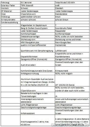

Ja, er war super ausgestattet. Hatte sogar eine Anhängerkupplung. 😁
Anbei ein Vergleich der Ausstattungen. Habe die Audi Ausstattung genommen und geschaut ob im Tesla auch vorhanden.
