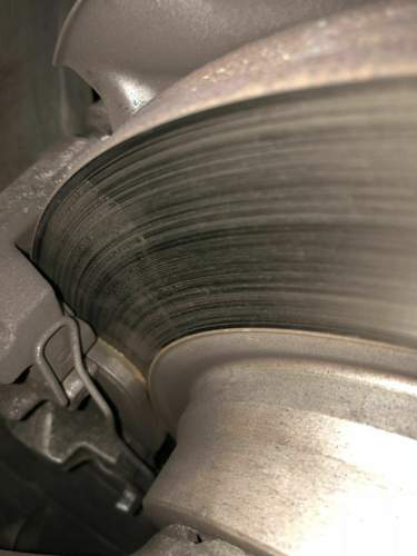

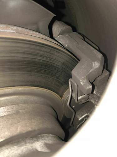

und zwar ist mir heute aufgefallen dass ich ein kurzes Dröhnen höre wenn der Tempomat selbstständig abbremst. Kann das vielleicht an meinem Verschleiß bei den Bremsbelägen hinten liegen, diese sind nämlich sehr bald fällig? Beim normalen Bremsen hört man gar nichts. Bin mir sicher dass ich das sonst nie gehört habe.
Fahrzeug: c350 Coupé Mopf BJ 2012
Danke für kommende Antworten

Wenn du Zeit und Bock hast, mach doch mal bitte Fotos der hinteren Bremse (rechts, links). Dann bin ich mir sicher, daß du schnell vielerlei Meinungen und Stellungnahmen erhalten wirst.
MfG
Oktober 2017 hat der Meister beim Service B gesagt, noch ca. 5k km. Die bin ich jetzt bald gefahren.

Weiß nicht worauf du noch wartest, wechsel die Beläge und gut is
Mach die Scheiben gleich mit, wenn schon jemand drangeht. Kosten eh nur n paar Kröten.
Ja, das würde mich trotzdem mal interessieren ob das dieses Geräusch verursacht, also nur beim Auto-Bremsen durch Tempomat oder Speedtronic.
Und „wie“ verschlissen sind die Beläge? Kann das nicht so gut einschätzen, ich sehe halt noch ein bisschen Belag.
Ja, auf den 2 Belägen die man sieht (von 4) ist noch ein bisl Belag. Kurz vor knapp würd ich als Laie sagen.

Man sieht ja nur die äußeren, die inneren können ja schon ganz runter sein, müssen sowieso getauscht werden.

@MOO95 lass die komplette Bremse hinten erneuern inkl. Feststellbremse und gut ist!
