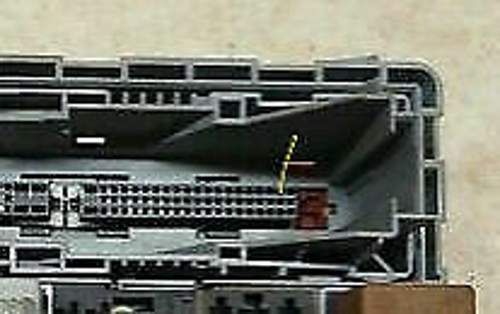

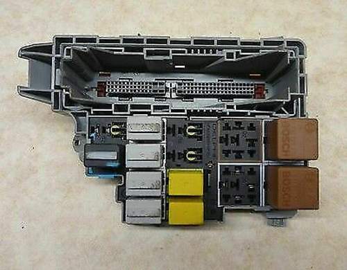

Das BCM sitzt im Motorraum im grossen Relaiskasten.
Das BCM ist auf dem Bild 1 ausgebaut.
Man kann gut die Steckerleiste ( weiblich ) erkennen.
Rechts ist der X 45 ( 58-polig ).
Hier liegt PIN 2 in der obersten Reihe ganz rechts.
Also der zweite PIN von rechts.

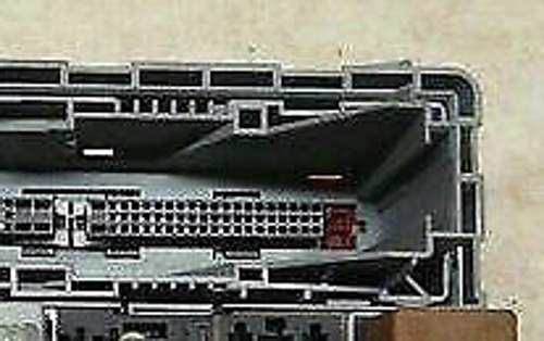

Da muss ein METALL-PIN drinstecken,wenn hier das BRAUN/GRÜNE Kabel vom TEMPOMAT-TASTER anliegen soll.
Auf dem Bild 3 hab ich den PIN 2 markiert.
Besser ging es leider nicht.
Die Auflösung vom Photo ist leider zu schlecht.

Für die,bei denen der X 45 am PIN 2 nicht belegt sein sollte,
hab ich die Teilenummer :
VW 000 979 009 A
kann man beim VAG-HÄNDLER einzeln kaufen.
