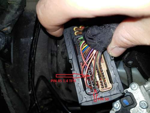

So Leute,
Hab mich heute auch mal dran gemacht und den Tempomaten/GRA eingebaut. Leider nicht ganz so Erfolgreich:
1 Fehler gefunden:
4481 - Schalter für GRA (E45)
P0568 00 [039] - unplausibles Signal
unbestätigt - geprüft seit letzter Löschung
Umgebungsbedingungen:
Fehlerstatus: 00000001
Fehlerpriorität: 2
Fehlerhäufigkeit: 1
Kilometerstand: 37101 km
Datum: 2019.02.17
Zeit: 13:32:42
Hab den 1.4TFSI (2016) und sollte in Kammer 45 (MSG) und Kammer 5 (Lenksäule) einpinnen. Anbei das Bild mit den, meiner Meinung nach richtigen, PIN 45 am Motorsteuergerät. Vielleicht kann mir jemand die richtige Lage bestätigen oder aber den Hinweis geben was da schief gelaufen ist.
Steuergeräte sollten aber passen:
Adresse 16: Lenkradelektronik (J527) 5K0 953 569 AE
Gruß und Danke im voraus
Edit: Codiert habe ich das ganze natürlich (Adresse 01 & 16)
Img-mt-7454418040460854222-pin-45-belegt-4404940079586354300
Laut meinen Unterlagen muss du am MSG bei einem Fzg. bis 2015 in den PIN 45, aber AB 2015 in den PIN K56!
also ist die (original Audi) Anleitung doch fürn Popo? Pin 56 statt 45...
Öhm meine Anleitung ist doch auch original Audi XD
Dann wird wohl ab 2015 TFSI und TSI zusammengefasst?
Ich kenne bei Audi ehrlich gesagt nur die Bezeichnung TFSI, aber ich würde hier nach der Jahreszahl gehen.
Also morgen Kammer 56 versuchen und Spaß haben? :-D Eine elektrische Verbindung scheint das ganze ja zu haben, nur eben irgendwas nicht richtig
Yep,
PIN 56 war es!
Vielen Dank in Richtung @Gervincent der mich auf den richtigen Weg gebracht hat.
Tomas
Habe es heute auch probiert, mit dem gleichen Ergebnis wie du. Unplausibles Signal.
Wenn ich dein Bild wo du Pin 50 markiert hast, muss ich doch wieder oben anfangen zu zählen. Quasi ist der etwas dicker Steckplatz die 51 und dann entsprechend weiter bis 56...
Und am Lenkradsteuergerät Pin 5.
Muss ich wohl doch nochmal ran und kontrollieren. Sehr komisch.
Codiert habe ich Lenkrad Stg und Mstg. Das sollte langen oder?
