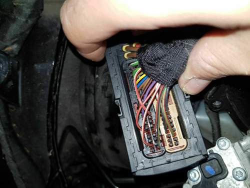

Servus,
laut Audi-Anleitung muss bei meinem 1.4 Tfsi die Steuerleitung in Kammer 45 . Nun ist aber Kammer 45 am Motorsteuergerät belegt. Jemand ne Ahnung was ich jetzt mache? Kabel ist am Lenksäulensteuergerät angeschlossen, finde jetzt aber nicht den richtigen Platz am Motorstg.

Die Anleitung stimmt nicht. Habe bei meiner Tochter den Tempomat bei Audi nachrüsten lassen. Die haben lange gebraucht, bis sie herausgefunden haben, dass die Anleitung nicht stimmt.
Hab mich verzählt. 45 ist frei
Die 45 ist für 1.2 und 1.4 tfsi motoren. Du musst von 50 fünf runterzählen. 2. schwarze Reihe von links, rechts vom roten kabel (45)
es ist ziemlich aufwendig den Tempomaten nachzurüsten. Da dieses zusätzliche Kabel ans Steuergerät muss. Ich habe es damals durch die Öffnung von der Motorhaubenentriegelung gezogen links(in Fahrtrichtung) oben in der Ecke. Ist alles ganz schön frimmelig. Funktioniert alles einwandfrei seit bestimmt 2 Jahren auch nach dem Softwareupdate von dem "Schei... Dieselskandal"(Auto läuft seitdem beschissen) wurde der Tempomat nicht deaktiviert. Eine Anleitung hatte ich nicht.

Hallo
bin gerade dabei eine Tempomat nachzurüsten in einem A1 1.0tsi. Ich habe irgendwo gelesen das der Kabel an Pin 58 vom MSG gelegt werden muss. Pin 58 ist aber schon belegt. Stimmt es dass es beim 1.0tsi an Pin 58 angeschossen wird?
Danke
Frederik
Habe es gefunden... ist Pin 56 statt 58. so weißt jede Bescheid ;-)
