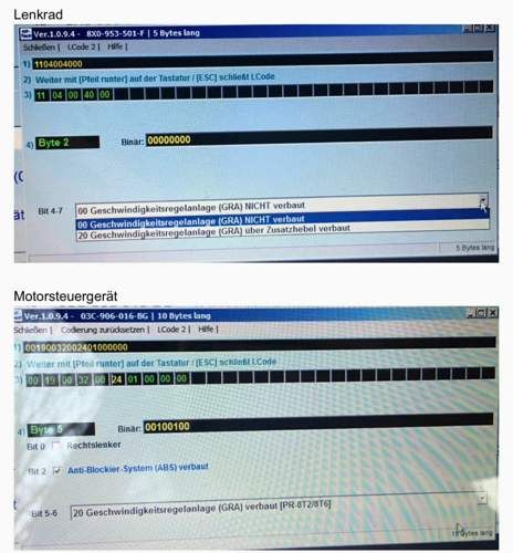

Hey Leute,
Ich lese hier schon lange aufmerksam mit aber muss mich jetzt mal an die Experten unter euch wenden und hoffe ihr könnt mir helfen.
Ich hab nen 2014 TFSI 140ps, und wollte nun die GRA nachrüsten. MFL war vorhanden, originales GRA Set bei Audi gekauft, Kabel wurde gezogen und am Lenksäulensteuergerät in Pin5 eingepinnt (laut Anleitung) am Motorsteuergerät sollte es laut Anleitung auf Pin45 der aber belegt war mit der Heizung der Lambdasonde?!?Also zu Audi und den Schaltplan für exakt meinen A1 rausgesucht und siehe da es ist der Pin56!!!! So weit so gut.....Kabel noch zur Sicherheit durchgemessen was aber ok ist! Wieder zu Audi und 050050 codieren lassen was auch bei Audi hinterlegt wurde (mein A1 hat laut Audi nun ne GRA). Leider geht diese nur nicht das selbst Audi ratlos ist....die Pinbelegung wurde mehrfach geprüft und es bleibt bei: Lenkrad Pin5/ Motor Pin56!!! 🙁
Es wird auch nicht, wie oft in den Einbauanleitungen die man im Netz findet, bei falscher Verpinnung ein Fehlercode angezeigt.... es ist einfach verhext!
Hat einer von euch ggf.noch ne Idee? Weil selbst ihn bei Audi hinstellen wird nix bringen da die ja gestern und heut schon jeweils 45min gesucht haben (zum Glück wollten sie nur ne Packung Kaffee für die Werkstatt 😉
Welcher Motor ist das? Wenn keine Fehlermeldung kommt, ist das schon mal gut. Der Tempomat muss im Motorsteuergerät und im Lenkradsteuergerät codiert werden. Am besten mal mit VCDS nachschauen, ob das der Fall ist. Ist eines von beiden nicht codiert, funktioniert es nicht. Bei der Nachcodierung bei Audi mittels SVM Code ist evtl. was schief gelaufen.
0320aff0-6563-4e5f-b1fd-56da9e22eba4
Ja das hatten wir auch schon versucht....der Mechaniker hatte auch die beiden Bilder die du grad geschickt hast zur Hand aber meinte es würde stimmen. Allerdings glaube ich das er VCDS nicht abgeschlossen hatte sonder über den Tester geschaut hat womit er SVM Code eingegeben hatte. Das mit dem SVM Code hatten wir 2-3x versucht und es soll laut der Werkstatt auch geklappt haben und bei Audi in der Datenbank hinterlegt worden sein. Schalte ich die GRA auf „ON“ passiert aber auch nix im Display..... 🙁
Achso mein Motor ist der TFSI 140ps COD (CPTA Kennbuchstaben)
