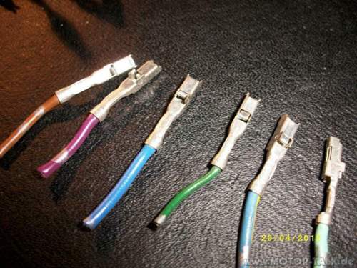

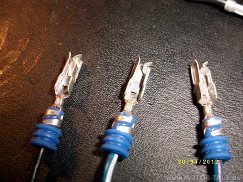

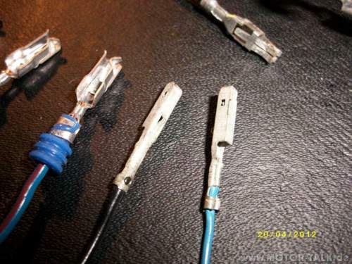

So ungefähr jeder Ford ab Bj 2000. Sind doch die großen runden Pins, könnte sogar sein, dass die von der Tür passen...
MfG
panko
Beim c200 sind es leider nicht die Runden!
Es sind Eckige / Quadratische mit ca 2x2mm!
Sind diese auf einem der Fotos dabei?
