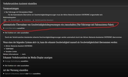

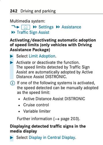

Das kann man einstellen, siehe Bild....
Bedienungsanleitung
Also in the user manual:
Screenshot-2022-07-23-at-14-43
