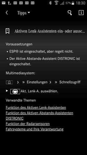

Hi, schau mal hier nach...
Screenshot-2020-12-19-18-32
Screenshot-2020-12-19-18-30

Danke für die Hilfe, habe nachgesehen, unter Assistenz steht kein Verkehrszeichen -Assistent und ich finde auch kein Akt Lenk Ass auswählen.
Wenn ich es nicht selbst gesehen und ausprobiert hätte würde ich sagen das hat der nicht aber es hat funktioniert.
Ich habe es noch nicht ganz verstanden. Die Distronic am Lenkrad hast Du aber eingeschaltet?
Sofern der Lenkassistent und der Verkehrszeichenassistent im System aktiviert sind, sind diese mit der Distronic (aktiver Tempomat) aktiv.
Ich habe jetzt nicht nachgesehen: der Verkehrzeichenassi könnte auch unter Navieinstellungen zu finden sein.

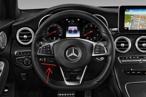

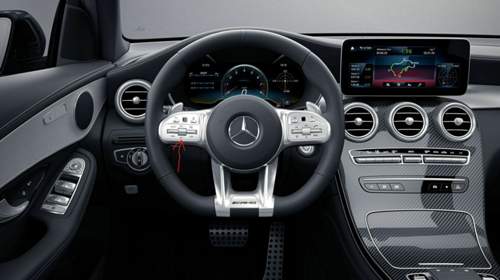

Bei dem Mopf mit MBUX wird der Tempomat am Lenkrad auf dem linken Feld mit der silbernen Wippe nach oben eingeschaltet. Beim Vormopf links hinter dem Lenkrad mit dem kurzen Hebel.
Ausschalten mit der silbernen Cancel Taste links neben der Wippe. Beim Vormopf den Hebel nach hinten drücken. Oder Bremse antippen...
Lenkrad
Vormopf Lenkrad
