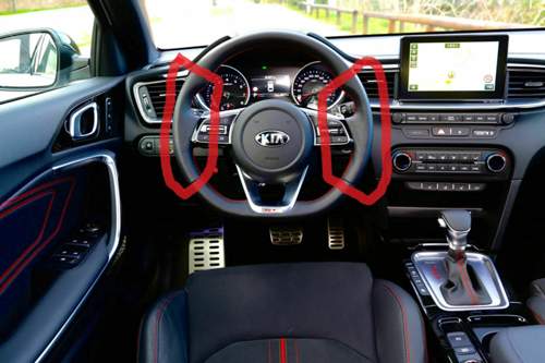

Also ständig meckert er rum, das nervt echt!
Auf der Autobahn kommt das gefühlt alle paar Minuten, die Frau bekommt immer schon Panik wenn wieder was piept!
Was mache ich falsch, die Hände sind immer am Lenkrad aber er meckert trotzdem, dann mach ich die Hand woanders hin und es geht wieder aus!
Was hat es denn mit dem Rückspiegel zu tun??
Das Lenkrad muss einfach nur ein wenig bewegt werden.
Es sind keine Sensoren vorhanden die die Hände erkennen. Weder Kamera noch sonstwas. Einzig der Lenkwinkelsensor triggert.
Also einfach fahren wie immer und auch auf der Autobahn ein wenig rechts-links lenken.
Aber nicht zu stark sonst kommt dein Freund und Helfer und du musst pusten.

Seit ihr sicher dass es keine Sensorik im Lenkrad gibt?
Ich bekomme die Meldung (wenn auch selten) auch wenn ich grad ne Kurve fahre soblad ich das Lenkrad nicht im perforierten Bereich über und unter der Questrebe halte (kenne nur das GT-Line Lenkrad)

Vielleicht gibt es oben und unten keine Sensoren, sondern nur auf den Fahrschulpositionen...?
einfach das lenkrad wirklich minimal bewegen. wenn mans nen millimeter bewegt lenkt man ja nicht, das system erkennt das aber und hört dann auf zu meckern.

kann man auch testen, wenn man das Lenkrad nur mit den Knien hält und das Lenkrad damit immer leicht bewegt. Meldung kommt dann nicht, d. h. auch keine Sensoren im Lenkrad....
Ja, kann mich den Vorrednern nur anschließen: Lenkrad hat keine Sensoren, liegt nur am Sensor des Lenkeinschlags. Ist bei meinem Audi S7, BMW und auch bei meinem VW Passat CC so gewesen. Auf ganz geraden Autobahnstücken ohne Wind warnen die System eben gerne mal - ist halt so.
Übrigens arbeitet der "Müdigkeitsassistent" ähnlich - keine Sensoren, sondern nur Überwachung von Lenkwinkeländerungen, Blinken und Geschwindigkeitsänderungen sowie Fahrtzeit.
