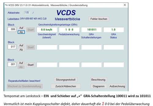

Passend zum Thema, und da mein Tempomat leider auch nicht funktioniert, habe ich mal wieder mit VCDS ein wenig Fehlersuche betrieben.
Meine Vermutung ist, dass mein Kupplungsschalter defekt ist - über eine qualifizierte Bestätigung hier im Forum würde ich mich aber sehr freuen.
Bei den Messwertblöcken (Block 006) im Motorsteuergerät gibt es drei Ziffern für die Pedalüberwachung.
Wenn kein Pedal betätigt ist, steht dort eine 1 0 0 .
Wenn ich die Bremse trete ändert es sich zu 1 1 1.
Die Betätigung der Kupplung bringt keine Änderung.
Die "dauerhafte" 1 signalisiert vermutlich, dass ein Pedal (vermutlich die Kupplung) dauerhaft getreten ist, und deshalb funktioniert auch der Tempomat nicht...
Wäre super, wenn jemand meine Theorie bestätigen könnte....

Beim Fehlersuchen hab ich auch noch die Werte vom Lenkstockschalter ausgelesen.
Vielleicht hilft es ja bei der Fehlersuche.
Wie gesagt, die dauerhafte "1" bei der Pedalstellung ist vermutlich ein kaputter Kupplungsschalter;
Keine Ahnung, ob sich nach dem Defekt sonst noch was ändert - aber die Betätigung der Knöpfe am Lenkstockschalter sind gut sichtbar.
Siehe Bilder.
Tempomat-aus
Tempomat-ein
Tempomat-ein-schiebeschalter-plus
jepp, die erste Ziffer =1 bedeutet "Kupplungspedal betätigt". Dann lässt sich die GRA logischerweise auch nicht einschalten / aktivieren.
Gruß, Thomas
Mein Problem ist gelöst. Bei mir war der Kupplungsschalter etwas aus der Halterung gerutscht.... wieder richtig eingebaut und der Tempomat funktioniert wieder wie am ersten Tag - Danke für die Unterstützung :-)
