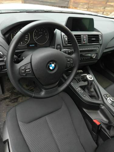

Blöde Frage - vor allem weil ich die Antwort vermutlich kenne - habe in meinem 1er (produziert 07/2013) die multifunktion Tasten nachgerüstet. Allerdings fehlt der entsprechende Tacho mit der Limit Anzeige. Frage daher kann man trotzdem die Tasten und die Tempomat Funktion codieren? Oder kann man zumindest den Rest codieren? (laut / leise / Tel. Annehmen) ? Momentan funktioniert (ohne codieren) nur der Rechte Dreh / drück Regler... Lautstärke allerdings nicht...
Was hat Ihrem Auto vorher gehabt - gar keine multifunktion Tasten? Um Tasten nachzurusten muss auch VO 249 codiert werden. Je nach Tasten* sollte dass reichen.
* Wenn auch Tempomat nachzurusten ist, VO 544 auch codieren (lassen).
Ah danke - anbei ein Bild des Lenkrads - jetzt mit Tasten nachgerüstet. Vorher waren keine Tasten montiert (auch kein Limit, etc.)
Imag1198
@cmc2001 schrieb am 4. Februar 2020 um 16:18:45 Uhr:
Du brauchst auf jeden fall VO 249 sowie 544 nachzucodieren - dann funktioniert alles.
